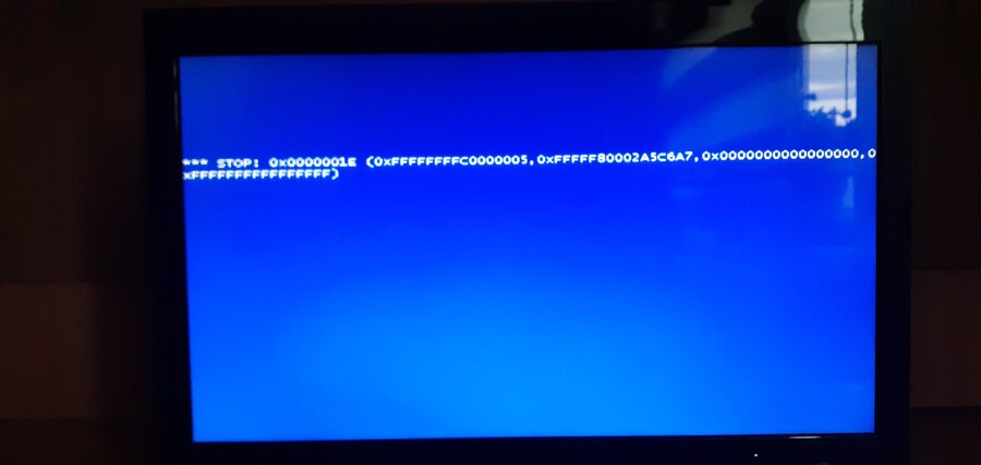

Mavi ekran bu:
Sorun ise güvenli mod açılırken gördüm crcdisk.sys dosyasındanmış. Debugging mode (Hata ayıklama modu) nda sorunsuz. UEFI de böyle ama. Benim BIOS da UEFI 2.0 Vista SP1 ve SP2 de UEFI 2.0. UEFI Class 1 lerde var sorun bence.

Mavi ekran bu:
Ekli dosyayı görüntüle 83610
Wi-Fi mi, ethernet mi kullanıyorsun? Aygıtlardan Ağ bağdaştırıcısını devre dışı bırakıp yeniden başlatınca değişen bir şey oluyor mu? dump dosyalarını paylaşabilirsin.
Dump tutmuyor. Sadece Debugging mode da sorunsuz. CRCDISK.SYS ile ilgili.
Denemiştim düğmesini çekerek disable a.

Bilgisayarım'a sağ tıkla > Özellikler > Sistem koruması > Gelişmiş > Başlangıç ve Kurtarma > Ayarlar
(erişim kısa yolunda belki değişiklik olabilir, Windows 10'a göre yazdım)
otomatik bellek dökümü seçili olsun, sistem hatası kutucukları işaretli olsun.
Dump dosyaları bize detay verebilir.
Kaydetmiyor hala. Demek ki o dosya ne ise ona sıra gelmeden CRCDISK.SYS BSOD'u veriyor. Zaten yeniden bile başlamıyor.

Dün Archive.org dan Windows Vista Enterprise SP2 64 bit İngilizce indirip UEFI olarak kurdum ve BSOD vermedi. Yukardaki sorunu yani. Şu anda 211 adet güncelleme kuruyorum Windows Update'den. İşin garip yanı NET Framework 4.6.1'e kadar uyumlu olması. 4.6.2 uyumsuz saçma geldi bana.
