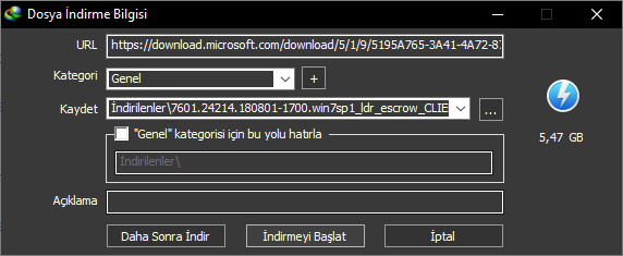

https://download.microsoft.com/down...r_escrow_CLIENT_PROFESSIONAL_x64FRE_en-us.iso dediğiniz bu galiba bunuda denedim olmadı acaba sistemi silip denesem olurmu?
Ultimate versiyonu konuda mevcut.
Onu indirmenizi öneririm. Ben de aynısını indirdim ve şuan onu kullanıyorum.
5.5 Gb olması lazım dosya boyutu.
