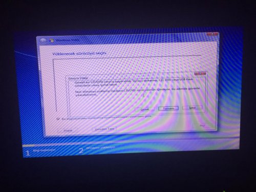

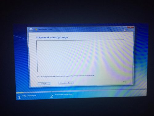

Selamın aleyküm arkadaşlar, sinirimden pc yi kırıcam az kaldı. Win10'a geçtim, 6-7 aydır sıkıntısız kullanıyordum, lanet lider haber bulaştı çözüm format ve deli gibi format atmak istiyorum 1 aydır'da uğraşıyorum. Fakat bilgisayar hiçbir yolla formatlanmıyor, daha önce aramızdan bir arkadaş tw ile bağlanıp direkt iso dosyasından kurulum yapmıştı fakat lider haberi götürmedi. Artık sıkıntı lider haber değil ben sadece format atmak istiyorum bilgisayarıma ve win7 yi kurmak istiyorum. Pc toshiba satellite l750/755 kendinden recovery özelliği vardı artık kullanılmıyor ise yaramıyor. 4 gb usb ye rufus üzerinden win7.İso yazdım. Boot menüsünden usb ile başlatıyorum hata veriyor ek olarak koyacağım. Ve fdd diye birşey var o ne ? Bana bir yol bulun yoksa kıracağım bu aleti. Çok teşekkürler şimdiden

LiderHaber illetini yaşamış biri olarak yaşadığın zorluğu biliyorum. Umarım sorunun çözülür. Boot menüsündeki USB’yi seçtiğindemi hata veriyor?
Teşekkür ediyorum. Hayır USB'yi seçiyorum format başlayacak ama resim olarak koydum. 'Gerekli bir CD/DVD sürücü aygıtı eksik. Sürücü disketiniz CD DVD veya USB flash sürücünüz varsa şimdi takın' diyor USB biraz eski ondan kaynaklı olabilir mi acaba

BIOS’un BOOT menüsünde USBHDD seçeneği olması lazım.
Okumuyor olabilir. Win7’yi düzgün kurduğundan eminmisin?
Boot menüsünde :
1: HDD/SSD
2: USB
3:ODD
4:FDD
5:LAN
Seçenekleri var ilk sıraya usb yi koyup save exit yapıyorum formata baslayacak işte o hatayı veriyor, win7'nin isosunu ben bulmadım kuzenimden aldım. Daha sağlam son sürüm Win7 isosu varsa elinizde denerim.
Bilgisayarımı win10 hiç yapmayacaktım. Ne güzel kendinde Recovery mod vardı usb siz cd'siz formatlıyordum şimdi Recovery seçeneğini seçtim mi tınlamıyor bile normal açılıyor
Arkadaşlar bişeyler yaptım ama bilmiyorum fortmatlanıyor galiba ? yine usb ile başlattım bu sefer hata vermedi 2 seçenek geldi yükselt ve özel diye 3 defa yükselte bastım işe yaramadı aynı yere yönlendirdi özele bastım hard diskler(sanırım pek anlamam ) gözüktü bende 535gb lığa kur dedim şimdi windows yükleniyor

Çipset sürücüsünü kurmanız lazım kurulumda. USB 3.0 var ise xHCI sürücüsünü kurun.

Ayrıca rufustan mbr olarak yazdırıp, biostan da legacy özelliğini açtın mı?
