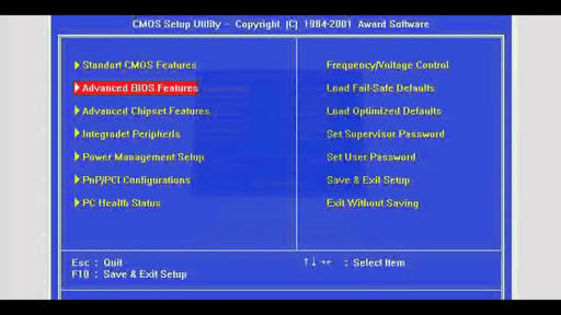

tamam işte orada 3. seçenek olan advanced chipset features bölümüne gir ve yukarıda yazılan seçeneği disable yap.
"Advanced Chipset Features" seç sonra
"System BIOS Cacheable" seçeneği "Disable" yap.
oldu mu :) ?
oldu mu :) ?
Gördüğün gibi öyle bir ayar yok :(
