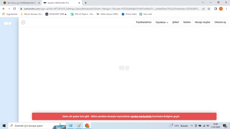

Merhabalar wetransfer sitesinden birşey indiremiyorum yada yükleyemiyorum otrum açılmıyor . Site açılıyor ama devamı yok chormeyi sıfırladık yandex v.s gibi tarayıcıları denedik, misafir girişi ile bilgisayarı açtık yinede olmuyor. Sebebi ne olabiliir şirket bilgisayarı herhangi bir program v.s indirmedim son zamanda bilgi işlemde ki arkadaşlar format atalım dediler ama çok büyük uğraş olacak benim için bilgisi olan varsa çok sevinirim.
Şimdiden çok teşekkürler
    95.9 KB · Görüntüleme: 37

1-VPN kullanın
2-başka bir cihazda oluyormu?
3-konum değiştirin
4-ip değiştirin
5-mobil veriyi bağlayarak girmeyi deneyin
Şimdilik aklıma bunlar geliyor

Şirkette sorunu yaşan sadece ben varım hepsini denedim olmadı.
Teşekkürler ilgileriniz için

Bunlara hiç gerek yok hergün kullanıyorum zaten. Bazen server sorunu oluyor ondan kaynaklı. sendgb.com kullanın.

Yok hocam bende her gün kullanıyorum ama 3 gündür bağlanmıyor başka bilgisayarlardan denedim sorun yok gönderilen verileride alamıyorum wetransferi kullanmak zorundayım ne yazık ki. Server hatası sanmıştım ben de düzelir dedim ama ne yazık ki öyle değil

sendgb.com denemeni tavsiye ederim.

Yukarıdaki yöntemler sonucu çözülmemesi ilginç. ?‍♂️
En azından mesajları okuyunca sorunun sizin makineden kaynaklı olduğunu anlıyoruz.
Submit a request yardım merkezi ile iletişime geçin yaşadığınız durumu anlatın. Daha önce denediklerinizi, denemediklerinizi belirtin.

Sorun bilgisayar ile alakalı ping ve tracert testi yaptım Request timed out. uyarısı alıyorum benim işi bilgisayar delisi biri çözemzse format atıcaz

Hosts dosyalarından şüphelenmiştim bir şekilde değiştirilmiş olabilir diye bir uygulama tarafından. Fakat öyle olsaydı yukarıda önerilenleri uyguladığınızda çözülmesi gerekirdi. Format atmak istemiyorsanız, birkaç yol önereceğim size uygun olanları deneyin;
CMD komut isteminde uygulayın.
Kod:
ipconfig /release
ipconfig /flushdns
ipconfig /renew
netsh int ip set dns
netsh winsock reset
Sürücü güncellemelerinizi yapın (Wi-Fi, Ethernet dahil olmak üzere)
İşletim sistemi güncellemesi varsa yapın.
Son olarak sisteme uygun bir anti yazılımla derin tarama uygulayın. (virüs şüphesi var)
İyi forumlar. ✋

Önerilerinizi deniyor olacağım. Çok teşekkürler hocam ilgileriniz ve yardımınız için.

Denedim virüs taraması yapmıştı arkadaşlar ofis çıkışı bilgisayar tamircisine gideriz artık olmadı format . Bana lazım olan tek sitede sorun olması şaka gibi :)
Oluyor bazen böyle sıkıntılar. Dikkat edin güvendiğiniz bir yer olsun, lisanssız bir şeyler yüklenmesin makineye düzelteyim derken daha fazla sorun açılır başınıza.
