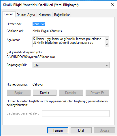

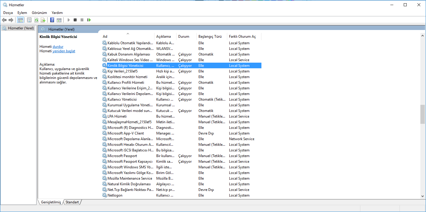

sanmıyorum ama services yazdığım hizmetler oluyor hizmetlere giriyorsun
Ekli dosyayı görüntüle 22969
Kimlik bilgisi yöneticisine çift tıklayıp açıyorsun
Ekli dosyayı görüntüle 22970
Daha sonra buradan hizmet durumunu durdurup başlangıç türünü otomatik yapıp makineni yeniden başlatıyorsun tabi bunları yönetici haklarıyla yapman şart denedin dimi bunları
Bunu denedim su an yine hoş geldiniz yazısı gidiyor ve mavi ekranla bas basa kalıyoruz
