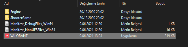

2- Valorant'ın kurulu olduğu klasöre gidin.
Ardından "Riot Games", ardından "Valorant", ardından da "Live" klasörüne girin.

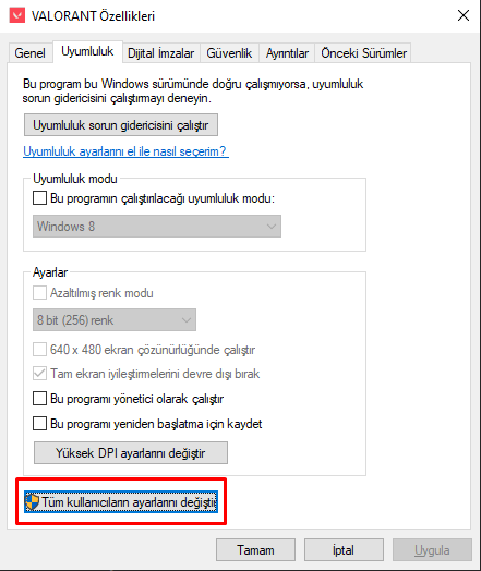

Açılan klasörde bulunan "Valorant" adlı uygulama dosyasına sağ tıklayıp özellikler seçeneğine tıklayın.

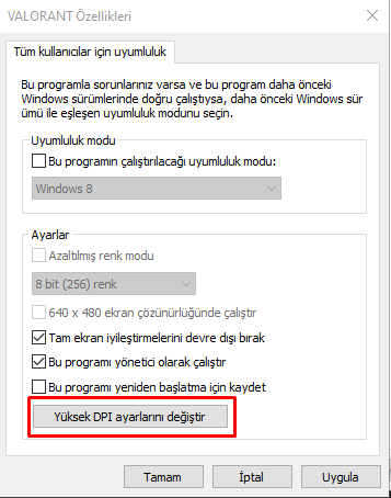

Tekrar açılan pencerede "uyumluluk" sekmesini bulup, "tüm kullanıcıların ayarlarını değiştir" seçeneğine tıklayın ve oradaki ayarlarından ekran görüntüsündeki gibi olduğuna emin olun:

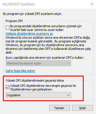

Ardından "Yüksek DPI ayarlarını değiştir" seçeneğine gelin.
En alttaki seçeneğin tikli olduğundan emin olun.
Sonrasında "Live" klasörünün içinde bulunan "ShooterGame" klasörüne girin ardından sırasıyla Binaries > Win64 klasörlerine gelin. Win64 klasörünün içinde bulunan "Valorant-Win64-Shipping" uygulamasını bulun ve az önce yaptığınız ayarların aynısını yapın.
Anlamayan olursa tekrar yazıyorum:
Özellikler > Uyumluluk > Tüm kullanıcıların ayarlarını değiştir > Tam ekran iyileştirmeleri tikle, ardından "Yüksek DPI ayarları" ve "Yüksek DPI ölçeklendirmesini geçersiz kılma" seçeneğini tikleyin.
