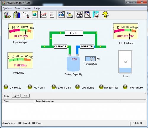

Arkadaşlar çok garip bir sorunla karşı karşıya kalınca konu açmak istedim. 900W çekebilen bir güç kaynağı kullanıyorum. Yaklaşık 2 senedir aynı şekilde kullandım. Monitör, kasa ve modem bağlı olarak. Normalde elektrik kesintisi olunca 15 dakika rahat çekiyordu sonra sinyal sesi hızlanıp 1-2 dakika içinde kapanıyordu. Bugün elektrik kesildiğinde ise anında kapandı. Ne bir uyarı ışığı ne bir ses var. Powermanager'dan baktım bir sorun görünmüyor anladığım kadarıyla. Sorun ne olabilir acaba ?

Kapasite %97 görünüyor. Bitmişten kastınız ömür olarakmı ^^
Power managerin ups güç bağlı iken normal görüyor olabilir. Çok kısa süre öncesine kadar 15 dk gidiyorsa geçici bir sıkıntı olabilir ama bu 15 dk azalma yapmaya başladıysa akü ömrü bitiyor demektir

Anladım. Akü ömrü bittiğindeyse yeni ups tek çare sanırım. Teşekkürler yardımın için :)

2 bilgisayar ile söylediğiniz şeyi denedim. Daha düşük güç isteyen bilgisayarı ups bağladım ve upsnin gücünü kestim. %97 olan kapasite anında %50'ye indi. 1 dakika sonra %30 oldu ve %30-%33 arası indi çıktı sürekli. Ve yine 1 dakika sonra güç tamamen bitti.

Tam bir akü ömrünü bitirme vakası artık şarj tutamıyor akü değişimi yap yada yaptirt.
