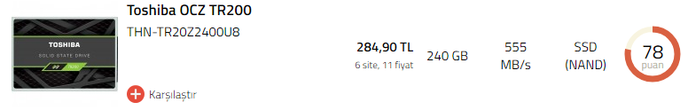

James Donkey öneriyorum kesinlikle eğer çok hesaplı olsun dersen, yok kaliteli olsun dersen diğerlerini boşver samsung al. james donkey ile beraber toshiba tr200 dü sanırsam bir de ona bak...

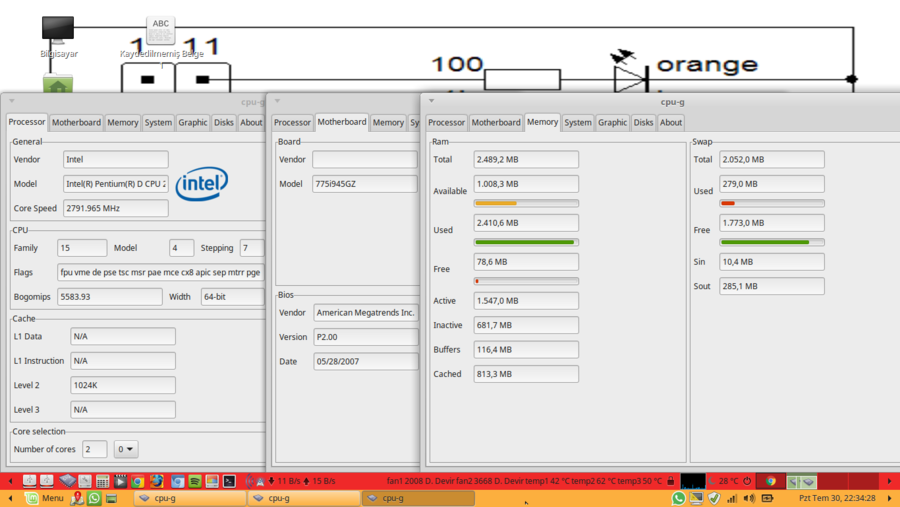

bu pcde sorun olmaz sanırım.

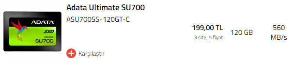

Şimdi fiyat performans değerlerine bir bakalım:
James d. ler de 3d nand teknolojisine sahipler, aşağıdaki toshiba da :)
toshiba ve jd varken adata alınmaz bence. Ama tekrar belirteyim çok iyi bir bilgisayarınız vardır ve çok önemli işler için kullanacaksanız samsung kraldır ssd de...

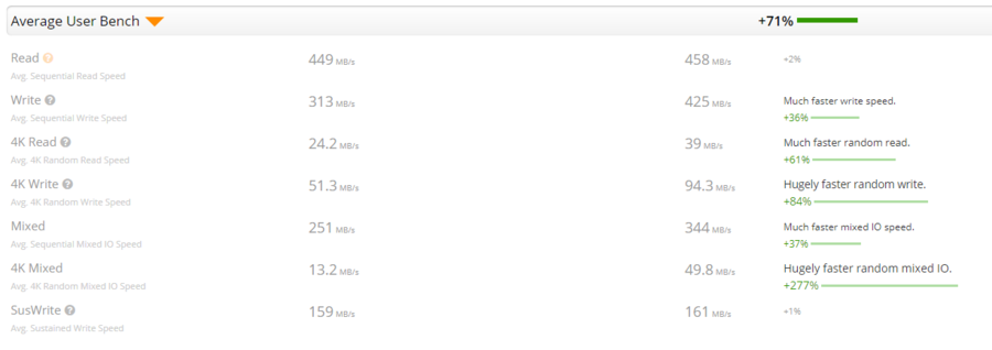

Adata olanın okuma hızı daha fazla ahahah :) bir de fiyatı yarısı.
Daha sağlıklı sonuçlar bulabilirsin.

samsung adeta
yemiş bitirmiş senin efsaneyi :D:D:D
(sağdaki samsunga dikkat ettiysen rastgele okuma ve yazma hızlarında yüzde 277 lere varan oranda adeta ezmiş geçmiş. İşte o yüzden samsung kraldır ssd'lerde...

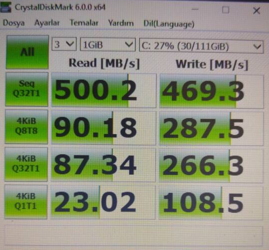

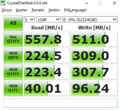

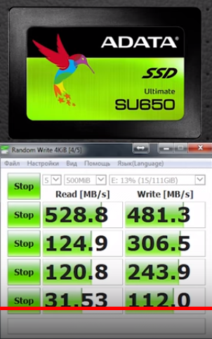

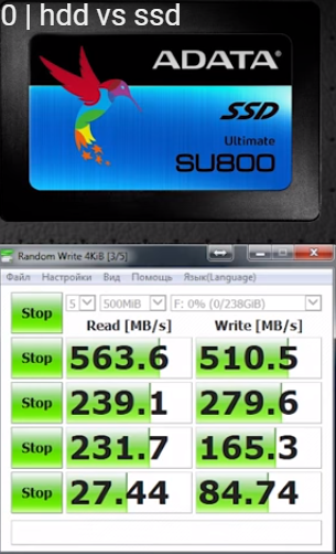

Bu test sonuçlarını bu konuyu okuyacak arkadaşlara bilgilendirme olsun diye atıyorum:
su650 1.test sonucu bu
su650 2. farklı test sonucu
su650 500 mb lık test sonucu
su800 500 mb lık test sonucu
james donkey jd240 test sonucu 1 gb lık test yapılmıştır... (donanım arşiv)
yine 1 gb lık test ve rekor sonuçlar :D :D :D (donanım haber)
