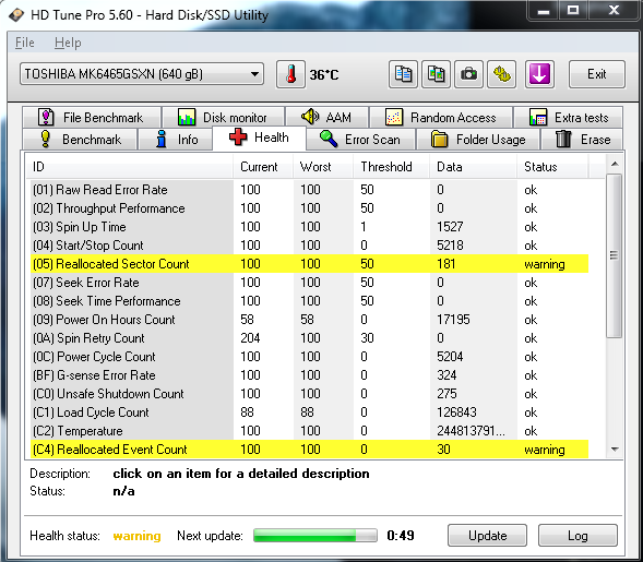

HD TUNE PRO tarama sonuçlarım :

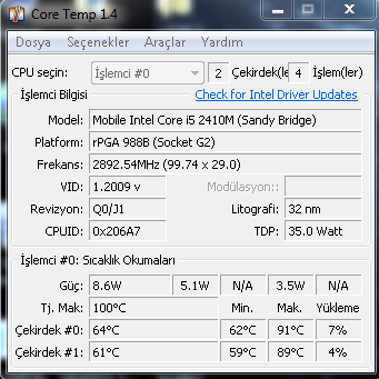

Oyun icinde hic isi degerlerine baktiniz mi? Isindikca degerler düsüyor demissiniz cünkü.

Derecelerde bir sorun yok. Dizüstü oldugu icin normal diyebiliriz. Hic sürücülerinizi güncellediniz mi?

O harddiski çöpe at, bir gözü toprağa bakıyor. Okuma değeri 13 mb lara düşüyor. Profesyonel şekilde fan bakımını yapman gerekiyor. Harddiski değiştirdiğinde sorun kalmayacaktır.
