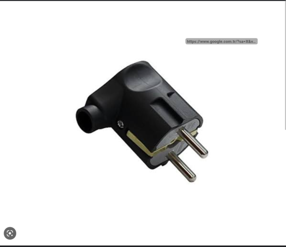

Merhaba arkadaşlar Logitech hoparlörden söktüğüm bir transformatör var. Bunu çalıştırmak için fiş kullancağım. Elimde eski lehim makinesinden söktüğüm topraklı fiş var fakat fişte 2 tane olmak üzere, mavi ve kırmızı renk kablo vardı. Transformatörün giriş kablolarına ek yaparak bağladım ama bağladım fiş bir sıkıntı çıkarır mı ? NOT: Transformatör 230V AC 50Hz girişli, 12V 1.6A AC çıkışlı.

birazda olsun topraklama sistemini biliyorum ama neden topraklı prizde 2 kablo vardı ?

Fiş gerçekten topraklı erkek fiş mi? Yoksa Topraklı Prize uyumlu Fiş mi? Resmini bıraksanız daha iyi olacak. Gerçek topraklı fiş ise standarda uygun yapılmamış. Bazı fişler topraklı prizde sağlam tutunsun diye siyah pres ile Topraklı görünümünde yapılıyor. 2 Damar kablo çıkıyor ise normal şekilde bağlayıp çalıştırabilirsiniz.

Bu şekil yanlarında metal var ortasında da bir adet boşluk var.

Bu fiş sonradan değiştirilmiş de olabilir. Yada bir söz vardır "Doğan görünümlü Şahin :)" Yapan firma topraklı kablo kullanmamış. Sorun yok, Kablo ucundaki kırmızı ve mavi uçları Trafoya bağlayıp çalıştırabilirsiniz. (Fiş Vidalı ise açıp içine bakabilirsiniz)

En önemlisi; lehim tabancası bu güne kadar bir kaza çıkarmadığı için şanslısınız. Topraklaması olmadığı için lehimlediğiniz elektronik elemanları nıda bozabilir di, yada elektriğe kapılabilirdiniz.
