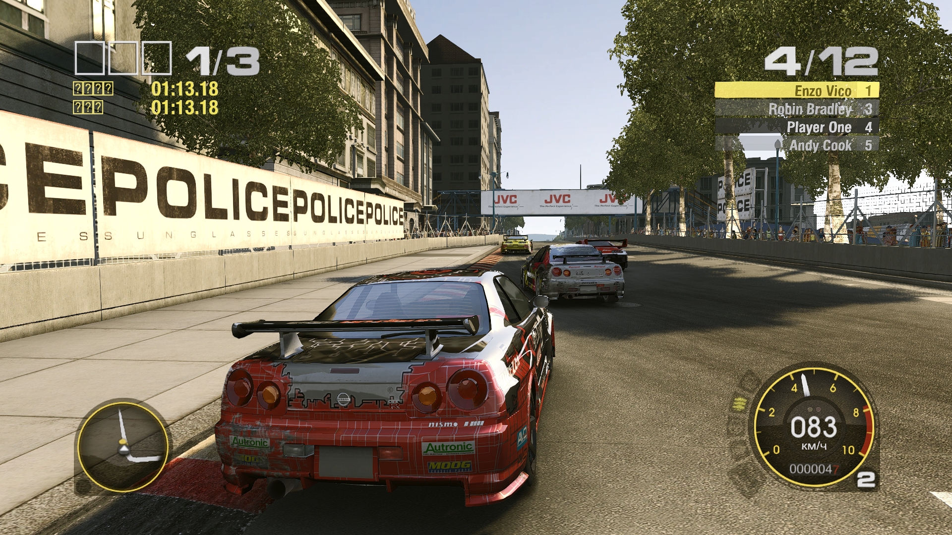

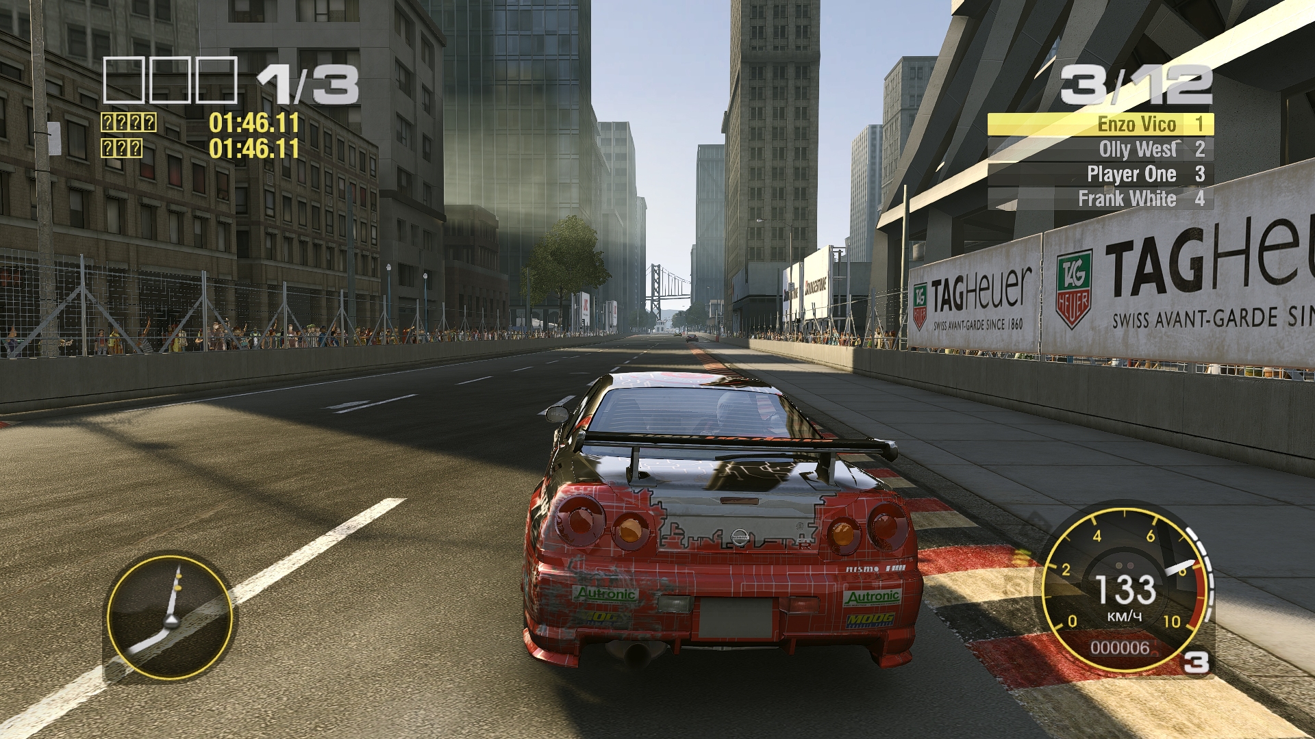

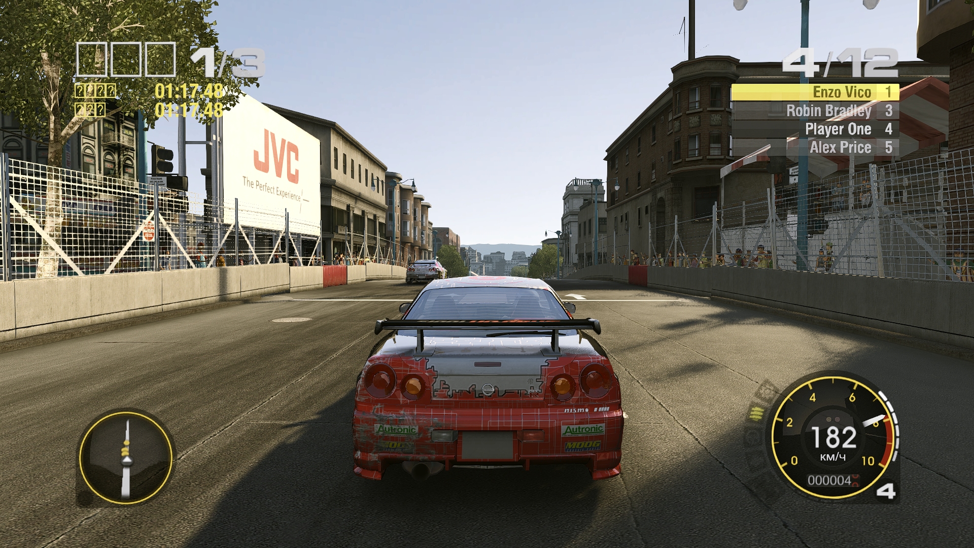

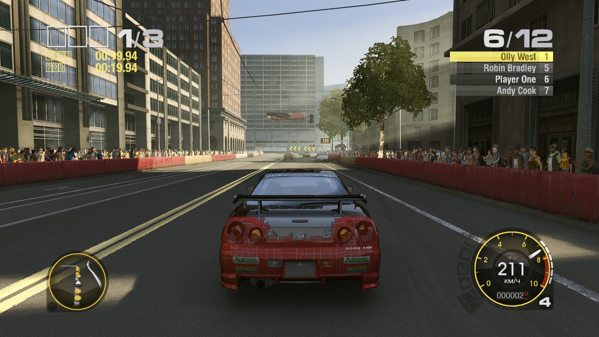

Race Driver Grid
Bu sefer kapalı-açık karşılaştırması veremiyorum çünkü orjinal halinde post-processing açık.
Her seferinde kapatıp açmak için oyunu tekrar başlatmak gerekiyor ve aynı anda aynı yerde ekran görüntüsü almak çok zor olduğu farklı birkaç görüntü verdim.
Resimlerin büyük halleri için sağ tıklayıp resim adresini(url) kopyalayıp yeni bir sekmede açabilirsiniz.
Orjinal ve Post Processing açık
Sweetfx ve Post Processing kapalı
