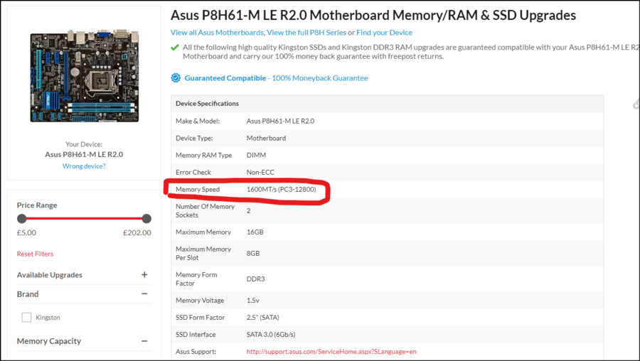

üstadım siz daha iyi bilirsiniz ama anakarta baktığımda 1333 mhz yi destekliyor diyor emin olmak adına soruyorum.
verdiğiniz bilgiler içinde çok teşekkür ederim ?

Şu kaynaklardan baktım
Bazı kaynaklarda 1333, bazı kaynaklarda 1600mhz yazıyor. Bu şekilde her yerde farklı bilgi olduğunda genelde anakart daha sonra bios güncellemesi ile ram miktarını arttırmış oluyor, yüksek olanı da destekliyor. Ama garanti değil. 1333 ise bile, 1600 takman sana performans kaybı yapmayacaktır. 1333'te sorunsuz çalışmaları gerekir.

Ekli dosyayı görüntüle 182021
Teşekkür ederim üstadım.
