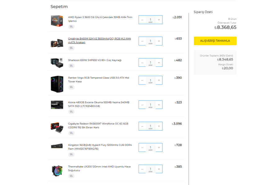

3600xt alacağım işlemciyi bir de hdd koyacağım
Amd tarafın R5 3600 en performslı işlemcilerinden biri hocam fazla vermeyin boşuna onun yerine soğutucu veya ramleri yükseltirsiniz yayın yapacksanız ramler yetmeye bilir oyunla beraber aynı anda yayın yaparsanz

Yanı diyorsun ki 3600 al artan paraya ekle güzel bi soğutucu al anladığım bu

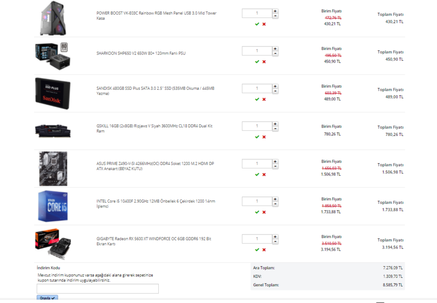

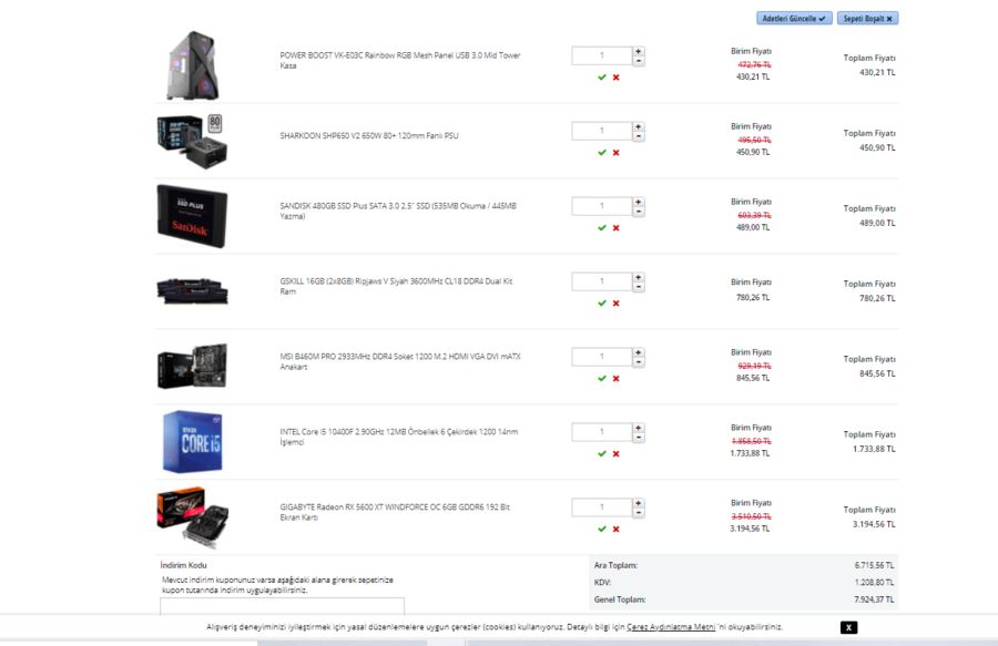

Yayın için sadece 6 çekirdek bi işlemci sizi üzer. Bu nedenle 6 çekirdek 12 izlek bi işlemci her daim ,çok daha iyidir.
AMD tarafında 3600 bu iş için gayet yeterlidir. Ancak daha önce de yazdığım gibi oyun performansı da i5 10400F den aşağıdadır. 3600XT bile.Zaten 3600XT le 3600 ün farkınıda pek göremezsiniz.
8000 tl bütçe ile ,anakartı ancak 600 TL lik eski nesil ve giriş seviyesi olan B450m s2H alınıyor. .İlersi için pek bi şey vaadeden bi anakart değil. 3600 ü bile ancak besler.Soğutucu ile de ,8400 TL ye yaklaşır.
İntel tarafına geçersek, B460 çipset bi anakart ile7925 TL ye bu sistem kurulur.Bütçenizi biraz arttırabilirseniz,kasa,SSD falan daha iyileştirilebilir. Ben bütçeyi mümkün olduğunca,kıstım.
Son olarak da ,anakartı Z490 çipset yaparsanız bütçeyi, 8500 TL ye çıkarmanız gerekir.
Bu anakrt overclock anakrtı olup, size şu an için getirisi,ram frekanslarını etkilediğinden ,5600XT e.kartınız ile ,yukarda yazdığım B460 anakrtlı sisteme göre,oyunda 3-4- fps fazla alırsınız Yani atıyorum ,Z490 ile, 100 fps alırsanız, B460 ile, 95-96 fps alırsınız.
Resimlere tıklrsanız,netleşiyor.
Karar sizin. :)
