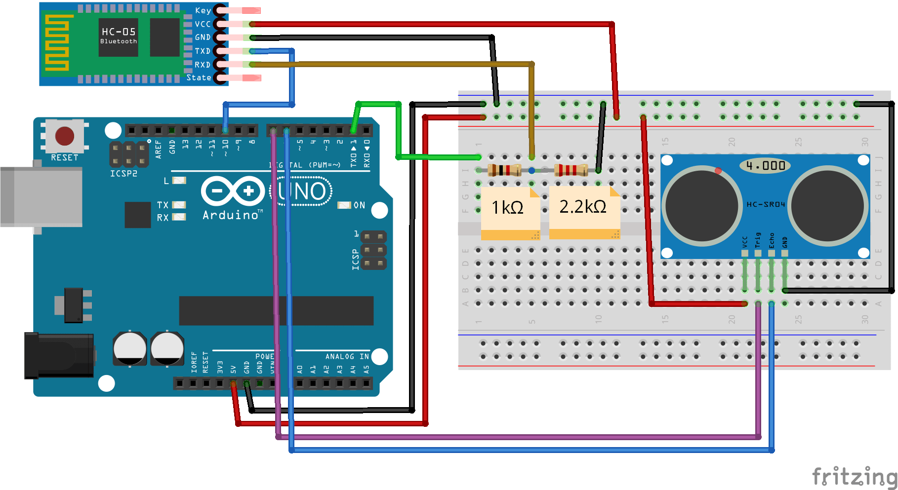

Devrede kullanılan HC-SR04 Ultrasonik Mesafe Sensörü 2cm’den 400cm’ye kadar 3mm hassasiyetle ölçüm yapabilen bu ultrasonik sensör çeşididir.
Gereksinimler:​
Devre Şeması:​
