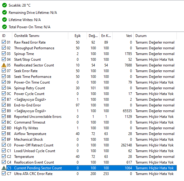

Böyle sonuçlar çıktı . İnternette bir arama sonucu HD TUne Pro diye bir programı duydum önerirmisiniz kullanmamı.

Böyle sonuçlar çıktı . İnternette bir arama sonucu HD TUne Pro diye bir programı duydum önerirmisiniz kullanmamı.Ekli dosyayı görüntüle 105888
Evet, HDD bozulmuş. SSD alma zamanı gelmiş demek oluyor. Onarmanın yolu yok.
Öneririm ama AIDA64 güncel. HD Tune Pro 2017'de öldü.
Harddiski takalı 1 hafta olmadı aldığım yere garantiye göndereceğim kullanıcı hatası demezler her halde.
