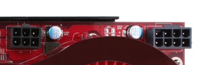

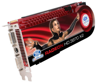

Test merkezimize ulaşan Sapphire HD 3870 X2, AMD'nin referans tasarımına göre üretilmiş bir ürün. Hafiften dev bir grafik kartı ve üzerindeki ellerini iki yana açmış kadın figürü de bize bakıp “benim kocaman bir grafik kartım var” diyormuş gibi hissediyoruz.
Bu grafik kartı CrossFire teknolojisini tek bir karta taşıyor ve bu CrossFire olayı, yazılım kısmında görünmez durumda. Tabii bu durum, CrossFire'dan faydalanamayan ürünler için her şeyi iyileştirmiyor. Şöyle özetleyelim, bu kart iki tane HD 3870 taşıyor ama bu kartlar varsayılan olarak CrossFire gibi çalışıyor. Arada özel bir köprü yongası karttaki iki işlemciyi birbirine bağlıyor. Kartın üzerindeki CrossFire bağlantı köprüsünü de fark ettik; iki tane HD 3870 X2'yi bulursak bunları yan yana bağlayıp kullanma niyetindeyiz. :)

Kartın soğutma sistemi, az biraz gürültü çıkartıyor; fakat kafa şişirecek kadar değil. Bu seviyedeki bir grafik kartının etrafı terörize ettiğini de gördüğümüz için bunun yine makul bir çözüm olduğunu düşünüyoruz. Çekirdek sıcaklıkları 60-70 derece civarında gidip gelirken kartın önünden ve arkadaşınan yaptığımız ölçümlerde benzer bir ısı yayılımı gördük (PCB'nin çeşitli yerlerinde 45-68 derece arasında, işlemciye yakın yerlerde daha fazla).

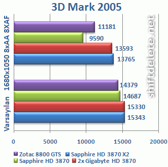

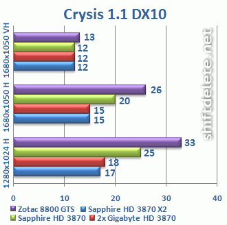

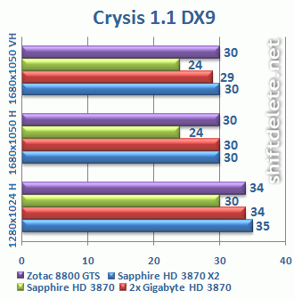

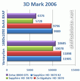

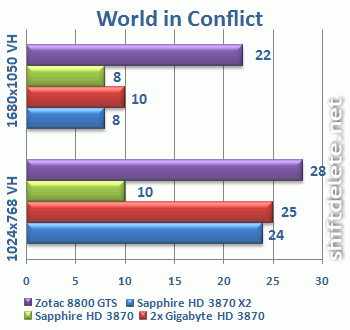

Nvidia destekli oyunlarda çıkan manzara görülmeye değer. Diğer taraftan varsayılan ayarlar haricinde yapılan 3D Mark testleri hariç, oyunlardaki ayrıntılar hep üst seviyede.
Editörün Yorumu
Karma karışık, değişik sonuçların çıktığı bu testlerde, garip sonuçlar kafanızı karıştırabilir. Durumu kendimizce izah etmeye çalışalım; kafanızda oluşabilecek sorunları giderelim.
Öncelikle, CrossFire ile birleştirilmiş iki tane HD 3870 grafik kartı, teknik olarak daha fazla bellek performansına ama daha yavaş işlemci çekirdeğine sahip oluyor. Çok yüksek ayrıntı seviyelerinde ise yerine göre (kaplamaların yoğunluğu ve kalitesi, filtrelerle birlikte artınca) bellek performansı öne çıkıyor. Öteki türlü ise grafik işlemcisi daha fazla önem kazanıyor.
Bazı oyunlar CrossFire'dan nasiplenemiyor, dolayısıyla bu durumda işlemcinin öne çıktığı yerlerde HD 3870 X2, frekans sebebiyle daha avantajlı. DDR4 belleğe sahip bir HD 3870 X2 ise herhalde bütün şüphelerimizi ortadan kaldırabilecek bir ürün olurdu. Bu arada, etrafta gezinen haberler Sapphire'ın DDR4'lü bir X2 yapmasını ihtimal dahilinde gösteriyor. Bu maliyete girilir mi, bilemiyoruz.
Şu sıralarda Nvidia tarafında 9000 serisinin, yani GeForce 9'un hazırlıkları olduğu için 8800 GTX veya 8800 Ultra yok; dolayısıyla, kısa bir süreliğine de olsa tahtta AMD var diyebiliriz. Ama henüz beta aşamasındaki sürücülerin çift işlemcili bu kartın tüm potansiyelini kullanmadığını söylememiz gerekiyor. Tıpkı CrossFire teknolojisinin neredeyse her oyun için ayrı eniyileme (optimizasyon) gerektirmesi gibi, HD 3870 X2 de bu tür bir geliştirmeye ihtiyaç duyuyor.
Kartın fiyatı 500 doların üzerinde (Sapphire'ın verdiği fiyat 519 dolar + KDV). Fakat, sürücülerin tekrar beta olduğunu hatırlatarak, bu yatırım sonrasında hayal kırıklığına uğrama ihtimalini göze alacaksanız, şu an için kral burada. Tabii mart başında, Hannover civarlarında GeForce 9 serisini tamamen görmeye başlayacağız. Bakalım o zaman işler nasıl değişecek?
