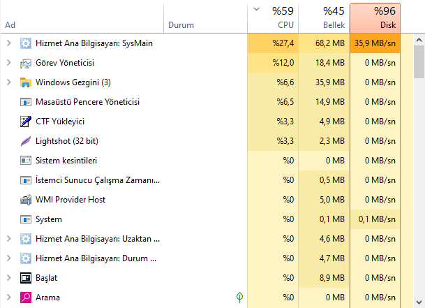

Sistemde şu da dikkatimi çekmedi değil gereksiz fazla şekilde CPU Ve RAM kullanımı var ilk alıp HDD ye sistemi kurup driverleri yükledikten sonra bu kadar fazla CPU kullanılmıyordu
Üstteki boştayken alttaki Chrome kullanırken. Öyle birşeyki sistemim kasmasın diye Performans ayarlarını dahi yaptım hizmetleri kapattım Performans modunu açtım güç Windows gereksiz programları falan sildim ciddi anlamda çok kötü durumdayım paramın boşuna gittiğini hissetmeye başladım.

Sistemde şu da dikkatimi çekmedi değil gereksiz fazla şekilde CPU Ve RAM kullanımı var ilk alıp HDD ye sistemi kurup driverleri yükledikten sonra bu kadar fazla CPU kullanılmıyordu Ekli dosyayı görüntüle 82899Ekli dosyayı görüntüle 82900
Hocam bu çok doğal. Çünkü siz normal diske windows 10 kurmuşsunuz. Windows 10 hdd ile çok sıkıntılı çalışıyor. SSD alıp ona Windows 10 kuracaksınız.

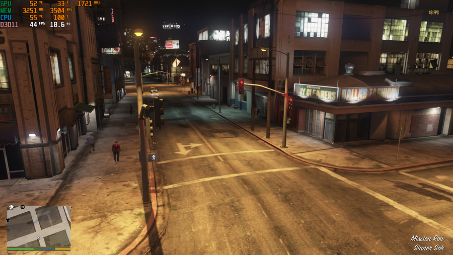

İsterseniz MSİ Afterburner ile oyun içi görüntüsü atayım bu arada elimde 1440x900 monitörde var aynı problem ondada geçerli.

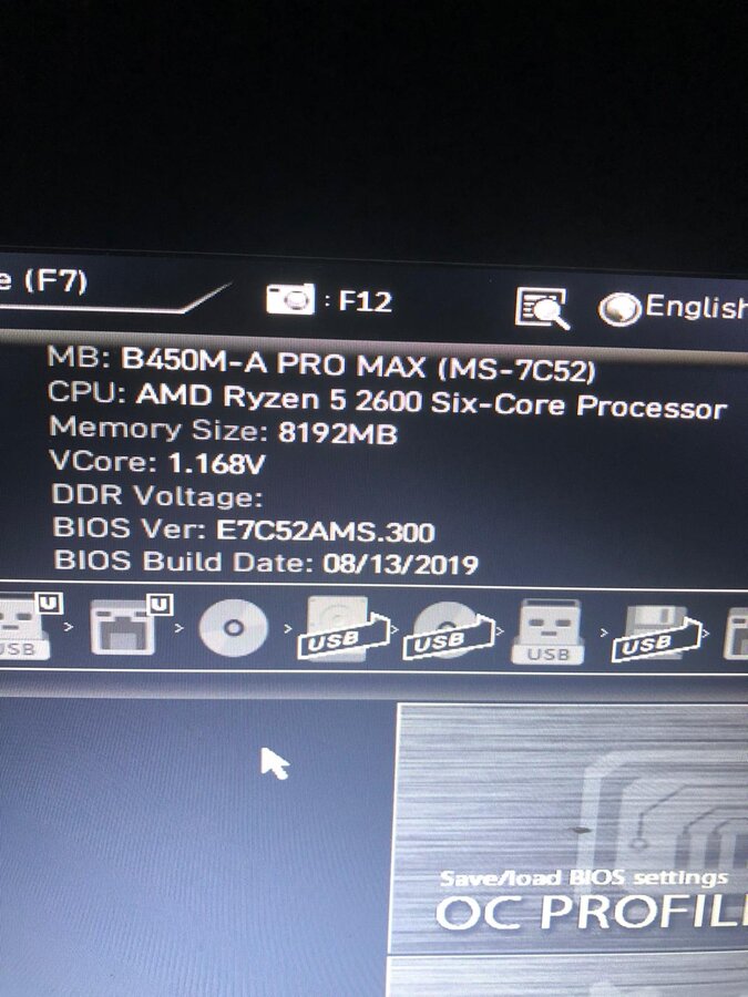

Ekli dosyayı görüntüle 82901
Ekli dosyayı görüntüle 82902
CPU %100 sorun bu herhalde.
Bios guncel degil . Support For B450M-A PRO MAX | Motherboard - The world leader in motherboard design | MSI Global
