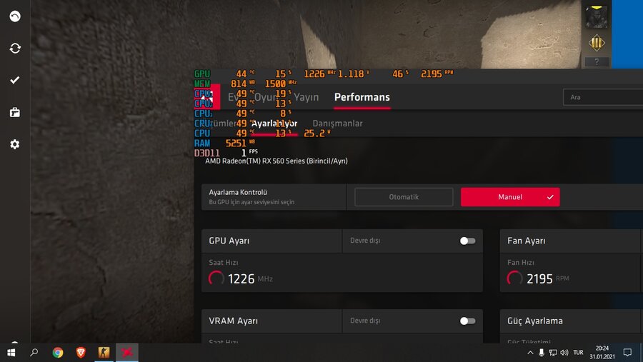

Tahminim ekran kartı kendini korumaya alıyor hocam. MSI afterburn ile oyun içi değerleri bir süre takip edip yazarmısınız ekran kartı kaç dereceye çıkıyor bakalım bir.
Bu arada ekran kartına oc yaptınız mı?
fabrikasyon olarak oc'li geliyor sanırım. Herhangi bir oc yapmadık.
Hocam CS go oynarken kapanmadı. Değerler bu şekilde.
