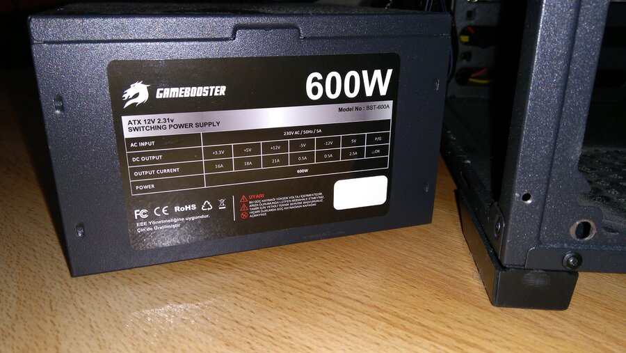

sanı lazım böyle baktım sadece 600w yazıyorlar markası y
PSU'nun adı sanı lazım böyle baktım sadece 600w yazıyorlar markası yok.
peki açıp bakacağım
Buyur kardeşim senin için açtım.
Buyur knk umarım bakarsın.
