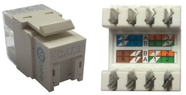

Eğer prizinizde daha önceden takılmış ama kabloları bağlanmamış bir jack varsa daha jack almanıza gerek yok. Bizde galiba cat4 için jack vardı cat6 jack aldım. Eğer prizinizde jack için hiçbir giriş/çıkış yoksa jackli priz almanız gerekiyor. (Cat6 Priz)

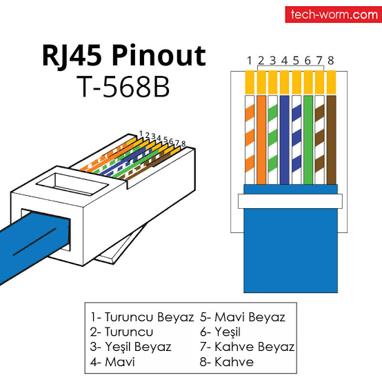

İlk öncelikle duvardan geçen kablonun bir ucu modeme girecek yani ucunda RJ45 olması lazım. Herhangi bir kesici alet ve ya ağzınla duvardaki kablonun modem tarafındaki ağzını açıyorsun. Eğer cat6 ise önünde 4 tane sarılmış toplam 8 tane kablo olacak. Kahve, kahve-beyaz, mavi, mavi-beyaz vs. Bu kabloları Türkiye'de önerilen B standartına uygun şekilde diziyorsunuz. (Aslında sıra pek önemli değil, iki taraf aynı sırada olsa yeterli ama standartı varken neden bunu kullanmayasınız?)
Daha sonra sıraya dizdiğiniz kabloları çakma pensesi yardımı ile RJ45 konnektöre çakıyorsunuz. İnrernetten RJ45 kablosu nasıl çakılır yazarsanız bulabilirsiniz.
Şimdi ise duvarın öbür tarafı cihaza bağlanacak kabloya bakalım. Aynı şekilde kablonun ucunu açıyoruz ve 8 kabloyu önümüze alıyoruz. Şimdi o 8 kabloyu Jack'a bağlayacağız. Genelde jack üzerinde A/B sıralaması yazar. Ona göre kabloları yerleştiriyoruz. (Biz B kullanacağız.)
Sonrasında bıçak yardımıyla aşağıya itiyoruz. İnternetten bunun da videosunu bulabilirsiniz. Bundan sonra konnektörü prize takıyoruz ve prizi geri kapatıyoruz. Daha sonra kendi ethernet kablonuzu (Cat6, Cat5e, Cat5 vs.) prize, diğer ucunu bilgisayarınıza vs. takıyorsunuz. Duvarın diğer ucunda bulunan kabloyu da tabi ki modeme takıyorsunuz. Bu kadar uzun şeyi telefondan yazdım like mayk bir şey atın bari elim ağrıdı. :)
