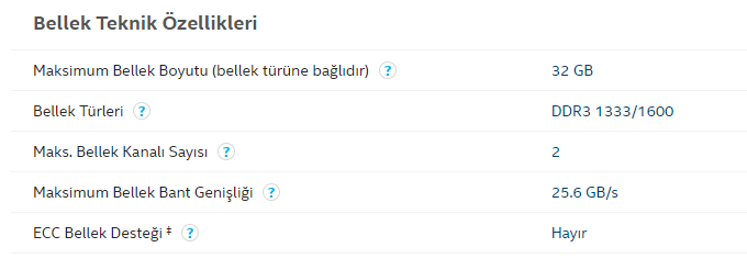

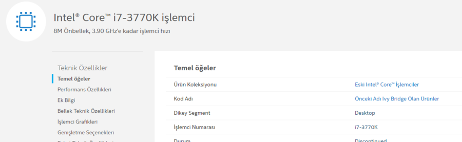

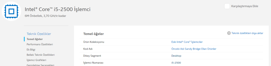

Bu sorunun çözümü değil ama :) sistem 3 ram ile hayatına devam ediyor sorun yok. 4. ram ile 1066'da devam ediyor. 2x16 yok elimde. 4x8 var malesef. 2x16 olsa iyi bir test olurdu ki bence çalışırdı da. Son opsiyon işlemci i7 3770k ile değişecek. Bu işlemci 1600mhz'e kadar destekliyor. En azından işlemci tarafında bir sorun var mı onu da görmüş olacağım. PSU tarafını da cevaplamış olacak çünkü 77w güç tüketimi. Şu anki işlemci i5 2500 95w arada 20w gibi elle tutulur bir fark var.

İşlemciler kolay kolay bozuk atmazlar, yine de denemek en iyisi fikir vermesi açısından, test etmeden bi şey söylemek saçma olur... Eğer anakart sorunlu değilse i7 3770k sorunu çözer. Bir de bios en güncel sürüm mü?
Ekli dosyayı görüntüle 110586
Ekli dosyayı görüntüle 110587
Ekli dosyayı görüntüle 110588
Ekli dosyayı görüntüle 110589
ÇÖZÜLDÜ!!!
i7 3770k işlemci ile sorun çözüldü.
Sistem şu anda 1600 mHz 4x8gb 1866mhz patriot viper ile stabil çalışmaktadır.
Sorunun kaynağı belli olmasa da bu başlığa şu yorumu getirerek kendi nezdimde konuyu kapatmak isterim.
i5 2500 işlemci ile 4x8gb 1866mhz ram 1333 mhz olarak stabil çalışmaktaydı.
sistem upgrade'i yapıldıktan sonra örn; rgb + liquid cpu cooler takıldıktan sonra bu sistem maksimum 1333mhz'de değil 1066mhz 'de çalışmaktaydı. Neden böyle bir şey olduğunu henüz çözmüş değilim.
i7 3770k işlemci ile 4x8gb 1866mhz ram 1600mhz olarak stabil çalışmaktadır.
Sonuç: Önceki işlemciye göre düşük güç tüketimi ve daha yüksek frekanslı işlemci sorunu çözdü.
