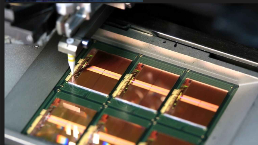

Ram çipi, pcb üstünde bulunan elektirk ile çalışan depolama yongalarıdır, işlemci gibi transistörlerden üretilir.
Ram verileri geçici olarak saklar.
Örneğin = ddr4 16gb raminiz var ve pcb de 4 adet çip var, tanesi 4096mb olmak üzere her biri 4gb modellerdir.
Ram çipleri her zamanki gibi sio2 kullanılarak üretilir.
Ram Çipi Kalitesi ise raminizin yonga düzgünlüğnü gösterir, ne kadar düzgün olursa o kadar yüksek frekans çıkabilir ki buda günümüzde çok önemli.
