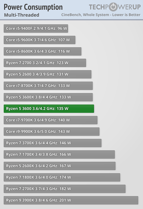

Boştayken bile o dereceler %0 için fazla sayılır kasanız nedir?
KasaM: Gamepower Crimson Guard 4x120mm ARGB fan 500W +80 bronze dahili psu lu
Kullanıcı hatası olduğu nerede yazıyor ki? Bu konular her yerde olabilir mesela 9400F'yi kutuda kullanıp Tmax değeri 100 olmasına rağmen 80 dereceden şikayet edenler vardı technopatta ama genel olarak kullananlar 60'ı görmedim diyor mesela.
Ekli dosyayı görüntüle 88277
Siz sorun yaşamıyorsanız herkes yaşamayacak ya da yaşayanlarda ise tüm suç kullanıcıda demek yanlış olur isterseniz bu konuyu daha fazla araştırın yabancı sitelerde redditte filan, yani tüm dünya bir halttan anlamıyor sadece siz anlıyormuşsunuz gibi bir davranışınız var.
