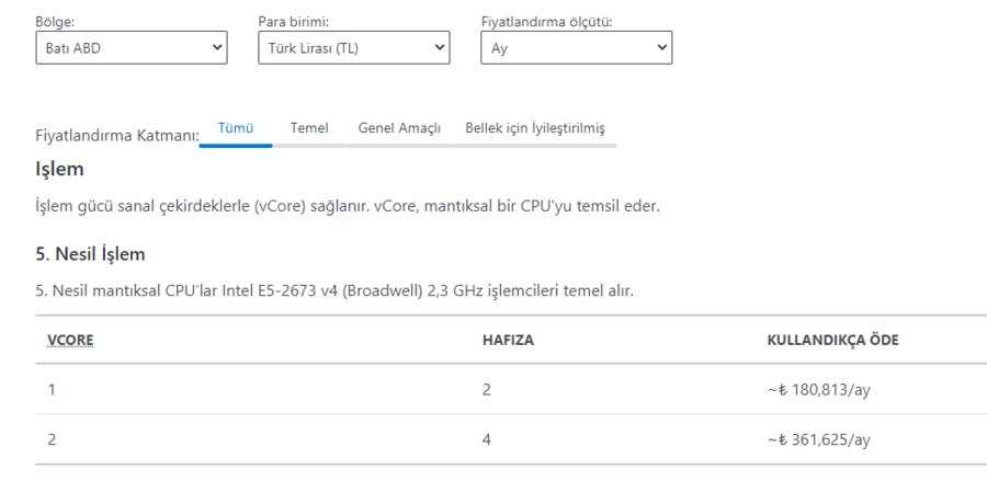

Ücretsiz sunucularada kurabilirsiniz ama sunucunun cevap vermesi geç olabiliyor ücretsizlerde. Sunucuyu kiraladığınızda yada satın aldığınızda size zaten cpanel sunuluyor o panel üzerinden veritabanını kuruyorsunuz hiç kod yazmadan. Sonra o veritabanına nasıl ulaşabileceğinize yönelik bağlantı stringi veriliyor. Bunun dışında uygulamanızın içerisinde dönen kod hiç önemli değil. İsterseniz ms sql isterseniz post ile bağlantı kurun.
Mesela azure üzerinde şöyle
Aylık şu kadara geliyor kiralaması. Alternatif bakılabilir tabi ki.
Bunların veri merkezleri tr de yok o yüzden biraz pahalı. Ama çok hızlıdır. Ücretsiz arıyorsanız epizy vardı ona bakabilirsiniz.
Ekli dosyayı görüntüle 104623
Şimdi kavradım konuyu. PostgreSql "yazılımı" ücretsiz ancak bu yazılımı çalıştıracağım server için (hız ve güvenlik istiyorsam) herhangi bir firmaya server ücreti ödemem gerekiyor. Malum öğrencilik durumu şimdilik buna bütçe ayırmam zor. Ancak Epizy'i araştıracağım.
