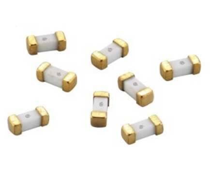

Psu bileşenleri kaliteliymiş dua et, attırmış içindeki sigortayı. Sisteme elveda ederdin yoksa.

Bilgisayarın diğer bilesenlerinde hasar var mı bilmiyorum PSU alınca göreceğim. Bozulan PSU da sigorta göremedim start verince anlık fan tık ediyor ama çalışmıyor.
İçinde olur zaten, atınca söküp yenisini lehimlemek gerekir. Garantiye yollayın varsa.
Tekrar baktım ama göremedim malesef. Garantisi yok eğer sigorta varsa kolay hallederiz ama yok gibi
