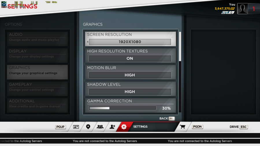

Oyunlarda Nasıl FHD çözünürlük seçeneği gelmez aynı çözünürlüklü monitör kullanıyorum masaüstünü ve bütün oyunları FHD çözünürlüğe alabiliyorum Ekran kartının sürücülerini kontrol ettiniz mi

Misal FHD olmasa bu kadar çözünürlüğü elde edemem uygun bir zamanda daha ayrıntılı şekilde gösteririm

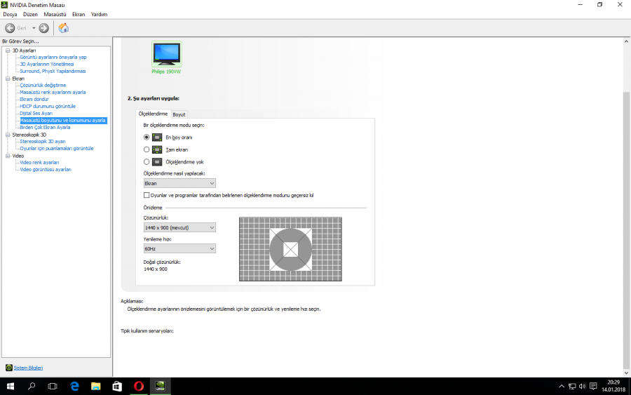

nvidia ayarında genişlikte sınır yok gibi bişey olmalı onu yap.
oyunlar ve programlar tarafından belirlenen ölçeklendirme modunu geçersiz kıl seçeneği var. Onumu geçersiz kılıyım

Bf1 yok elimde Ama denediğim Çoğu oyunda FHD yapabildim Uygun zamanda sana grafik çözünürlüğünü gösteririm

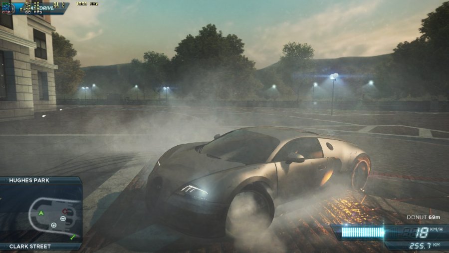

Al bak

Al bak Ekli dosyayı görüntüle 32802
hocam bf1 oyunu önemli online oyunda denemelisin. Senin sistem bedndeki ile aynımı?
Benimkide maksimum 1440x900 ama senin kullandığın sürücülerde veya ayarlarda sorun var normalde bu seçeneği FHD yapabiliyorsun ama gerçek FHD deneyimi alamıyorsun

DSR açık ise oyun içi 1080p'ye ayarlayıp, ayarlayamadığına bak...
Monitör maks çözünürlük
Ekli dosyayı görüntüle 32825
oyun içinden 1080p de yapınca ekran kararıyor siyah ekran da kalıyor desteklemiyor. 1080p destekli monıtor + 8 gb ram almayı planlıyorum. Ram yetersiz kalıyor belli
