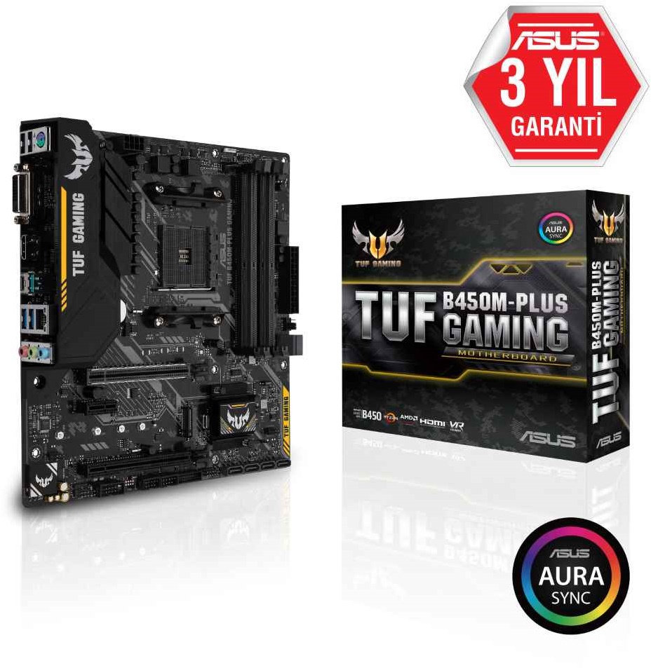

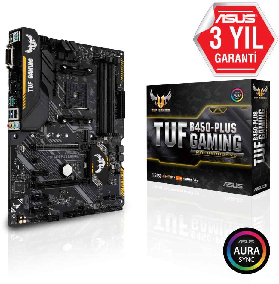

matx isterseniz de anakart böyle

asus anakart istemiyorum ya baktım onlara ama . ekran kartı olur
fazla abartı bütçeye gerek yok psu ve ssd sonradan eklendi zaten 3270 ekran kartı için fazla biraz aşar

Asus anakart istemiyorsanız MSI ile devam ederbilirsiniz.
