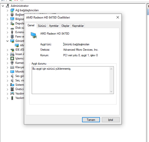

Hayır. Bu arada modifiyeli sistem kullanıyorsunuz sanırım. Başlat tuşuna sağ click yapıp aygıt yöneticisine girin. Oradan görüntü bağdaştırıcısına 2 kez tıklayın. Orada microsoft temel bağdaştırıcı falan yazıyorsa yüklememişsinizdir. Başka Yüklenmeyen sürücü varsa ünlem şeklinde gösterir.
    41.9 KB · Görüntüleme: 154
Lycrizm
23 Nisan 2021
41
15
26
Bu aygıt için sürücü yüklenmemiş diyor :) @Lycrizm

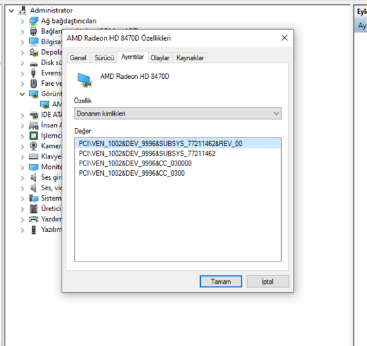

Oradan ayrıntılar kısmına gelip aygıt açıklamasına tıklayıp donanım kimliğini seçip en üstdeki donanım kimliğini paylaşabilir misiniz? Sürücü yüklenmemiş.
Sürücü adı yazıyor fakat aratığımda A6 A4 gibi adlarla başlıyor. Emin olmak için donanım kimliğini istedim.

Dün DC'de kasanın içini aç demiştim. Açtın mı? Ayrıca GPU driver'ı yüklememişsin. Microsoft temek görüntü bağdaştırıcısı diyordu.

Hocam sürücü var fakat sürücü yüklü değil? Bu dediğimden bende anlamadım :/ Asıl sürücü yüklenmemiş.
:D Hocam nasıl sürücüyü yükliceğimizi biliyomsunuz
Sorun belli sürücü yüklenmemiş Ben şunun cevabını arıyorum
Sürücüyü nasıl yüklicez

Dün bana işlemcinin AMD A6 6400K olduğunu söylemiştin. Onun içinde AMD Radeon HD8470D var. Onun internetten sürücülerini indireceksiniz.
