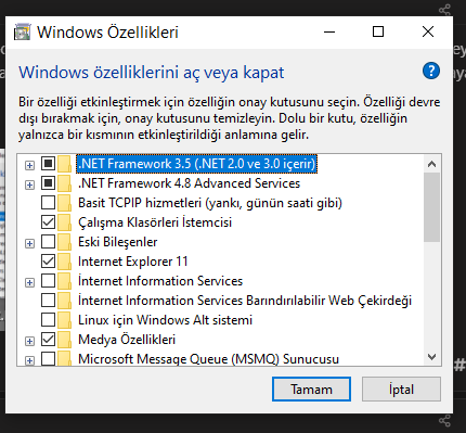

İlk fotoğrafta discord yada logitech g hub ı açarken gelen hata. İkincisi windows özelliklerini aç veya kapat kısmındaki ve bir türlü koyamadığım tiklerin fotoğrafı. Üçüncüsü yeni bir framework kurmaya çalıştığımda gelen hata.

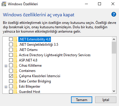

Birde sizde özellik adları değişik duruyor, normal bir Windows 10'da bu şekilde olması lazım:

Valla hocam ilk attığım fotoğrafta da olduğu gibi seçenekler var bunların hiçbiri yok.
Hocam XP'den beri kullanıyorum Windows'u ama Windows 7' den beri hep böyle içerikler yazıyordu gördüğüm her bilgisayarda. Hocam orjinal Windows 10 kullandığınızdan emin misiniz çünkü Windows 10'da Framework 4 yüklü gelir zaten.
Sadece Framework 3.5 yüklü gelmez oda Windows özelliklerini aç veya kapattan açılır.

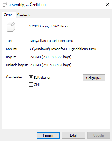

Senin bilgisayarın içine etmişler windows + r at gelen kutuya şunu yaz:
C:\Windows\Microsoft.NET
enter de gelen şeylerin hepsini seç sağ tıkla özellikler de 1 dakika bekle ekran görüntüsü at

valla hocam windowsu ilk başta kendi iso dosyasıyla kurdum 1 sene oldu sonra yer kalmadı 2 hafta önce yeni tekrar format attım onu da kurtarma kısmından yaptım.

bende 800 mb lik klasör sende 200mb neyse şunu dene bakayım indirilen dosyaya sağ tıkla klasörde göster de ve sonra yeniden sağ tıklayıp yönetici olarak çalıştır de
Bende de 800 mb arkadaşın muhtemelen Windows'u yüklerken bazı dosyaları hata gördü veya yüklenemedi düzgün.

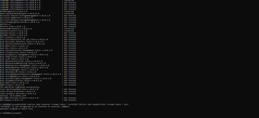

arama kısmına bu sefer powershell yazıp yönetici olarak çalıştır ve aşağıdaki komutların hepsini teker teker yaz:
Kod:
DISM /Online /Get-Capabilities /Format:Table | Sort
DISM /Online /Get-Features /Format:Table | Sort
DISM /Online /Remove-Capability /CapabilityName:NetFx3~~~~
DISM /Online /Add-Capability /CapabilityName: NetFx3~~~~
DISM /Online /Enable-Feature /All /FeatureName:Microsoft-Windows-NetFx3-OC-Package /FeatureName:Microsoft-Windows-NetFx4-US-OC-Package /FeatureName:Microsoft-Windows-Client-EmbeddedExp-Package /FeatureName:Microsoft-Windows-NetFx3-WCF-OC-Package /FeatureName:Microsoft-Windows-NetFx4-WCF-US-OC-Package
bu arada her komuta ekran görüntüsü al yani bir komut yazınca o komutun verdiği çıktının tamamını görelim.

Başta da dediğim gibi powershell açılmıyor :/

Bir sürü yazı çıktı alabildiğim kadar görüntü aldım
Aga komutların hepsi hata veriyor format tek çözüm diye düşünüyorum çünkü baya fazla denedik ha bununlan bitirmicem belki sen biyerden bulursun çözümünü ben nerden baktığımın linkini vereyim, ama ingilizce çünkü türkçe kaynak yok tabi komut bulursan kopyala yapıştır deneyebilirsin.
