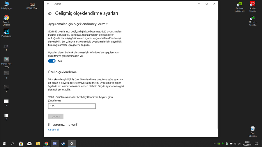

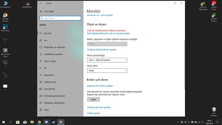

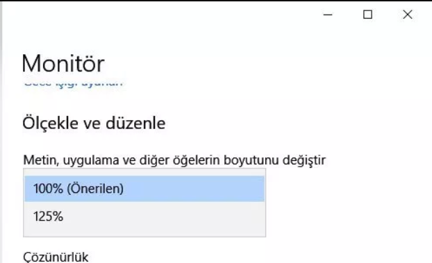

Her neyse sonra pc de ayarlar kısmında dolaşırken Ayarlar>Sistem>Mönitor bölmesinde Ölçek ve Düzen kısmında bazı değişiklikler yaptım bunları da aşağıda resim olarak attım. Normalde önerilen ekran boyutu %100 dür ama bende önerilen %125 olarak gözüküyordu 3. resmi netten buldum %100 Önerilen yazdığına bakmayın.
Sonra özel ölçeklendirme kısmına girip 125 yazdım ve bulanık uygulamaları düzelt seçeneğini açtığımda klasörlerde donma,kasma,lag,drop v.s gibi şeylerin bir daha olmadığını sorunun çözüldüğünü fark ettim.

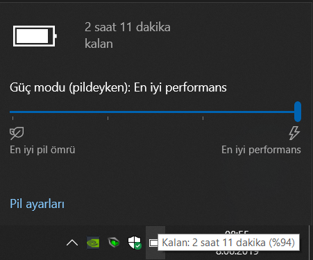

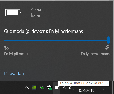

Arkadaşlar bir şeyi atlamışım bir de notebook kullandığım için bilgisayarı şarjdan çıkardığımda altta şarj sembolunun üstüne gelince biliyorsunuz ki şarjın tahmini kaç saat süreceği yazıyor bende bu saat habire değişiyor ama normal bir değişme değil mesela örnek veriyorum şarj %95 deyken tahmini kalan süreyi 4 saat gösteriyor ama şarj %94 inince tahmini kalan süreyi 2 saat falan diyor tabi bu rakamlara takılmayalım bu dahada değişebiliyor inip çıkıyor yani anlayacağınız değişik bir biçimde bunu da resimlerini çekip ss olarak aldım aşağıda görebilirsiniz.

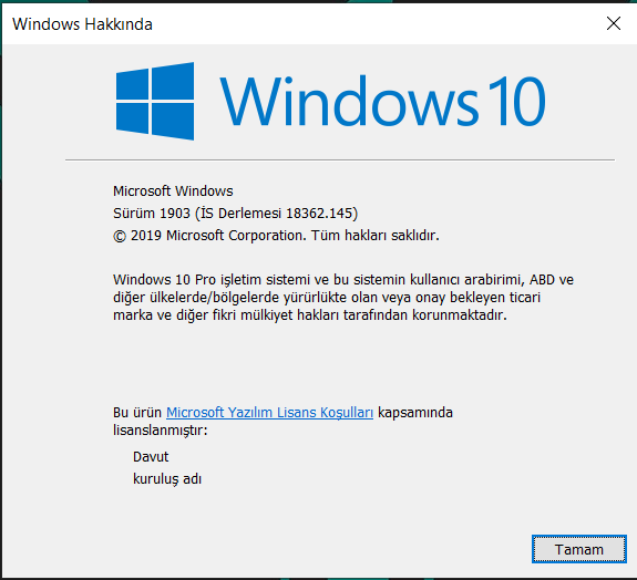

Windows 10'un hangi sürümü? Arama yerine winver yazıp öğrenebilirsiniz.

1903 tam da tahmin ettiğim gibi. 1809 yükleyin. Her şey çok daha iyi olur. 1903 şimdilik bir facia.

O yolları ben bilmiyorum. Zira Windows 10 ile çok ilgilenmem. Ama 1903 tam bir facia onu biliyorum. 1809'a dönmenin en sağlıklı yolu da ISO indirip temiz kurulum yapmak.
