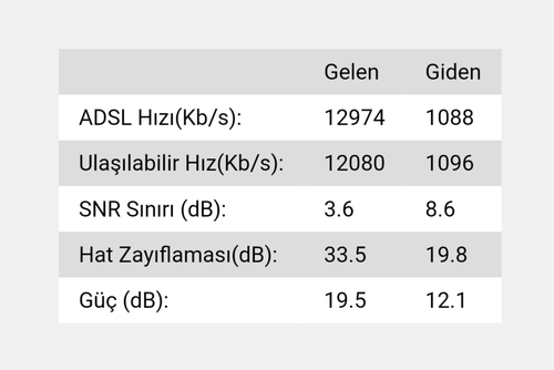

Ben düne kadar Turknet VAE ADSL kullanıyodum. (8mbit) dün gece gelen mesajla bana kısa süreli internetin kesilecegini, çalışma yapılacağını söylendi. Daha sonrasında 2 saatlik bi kesintisinin ardından internet geldi ve Turknet Online İşlemlerden baktığımda YAPA altyapısına geçtiğimi gördüm. Yapa altyapısında olmadığım zaman hız testi yaptığım da 7.5-8mbit arasında çıkarken şimdi ise 11mbit'e cikiyor. Indirme hizimda da sikinti yok. Buraya kadar sorun yok gibi gozulebilir ama Video izlerken donmalar olmaya başladı. (özellikle Twitch'te) Youtube'den Video İstatistigine bakınca 11 mbps'den bir den 1mbit'e bazen 5'e cikip bazen de 9 mbps oldugunu gördüm. Sürekli Bi dalgalanma var. Daha önceden böyle değildi. Bunun sebebi nedir acaba ? Modem mi değiştirmem lazım ?

snr margin değeri 3,6 zannedersem, eğer o değerin üstünde hız almak istersen kopmalar yaşanır.

Hat değerleriniz oldukça kötü. Oldukça düşük bir porta bağlanmışsınız. Port değişikliği talep etmeniz faydanıza olacaktır. Bu şekilde sıklıkla kopma yaşarsınız.

Hiç kopma yaşamadım ama internet hızında dalgalanmalar çok oluyor. Turknet online hizmetlerden Hızım 12.10 mbps gozukurken simdi 9.5 mbps ye düşmüş. Yapa ya gecmeden once sabit 8 mbit gözüküyordu oynama olmuyordu. Sorun Kesin Porttan mı kaynaklı yoksa Modeme Reset atsam düzelir mi?

Snr değeri 8'in altına düşerse kopmalar çok artacak ve sürekli dalgalanmalar olacaktır. Bunun sebebi altyapı yapacakları şey hızınızı düşürmektir. Evet yanlış okumadınız hızınızı düşürmektir. 8 Mbit'e hızınız düşürülürse Snr seviyesi artacak, hat stabilizasyonu yükselecektir.
