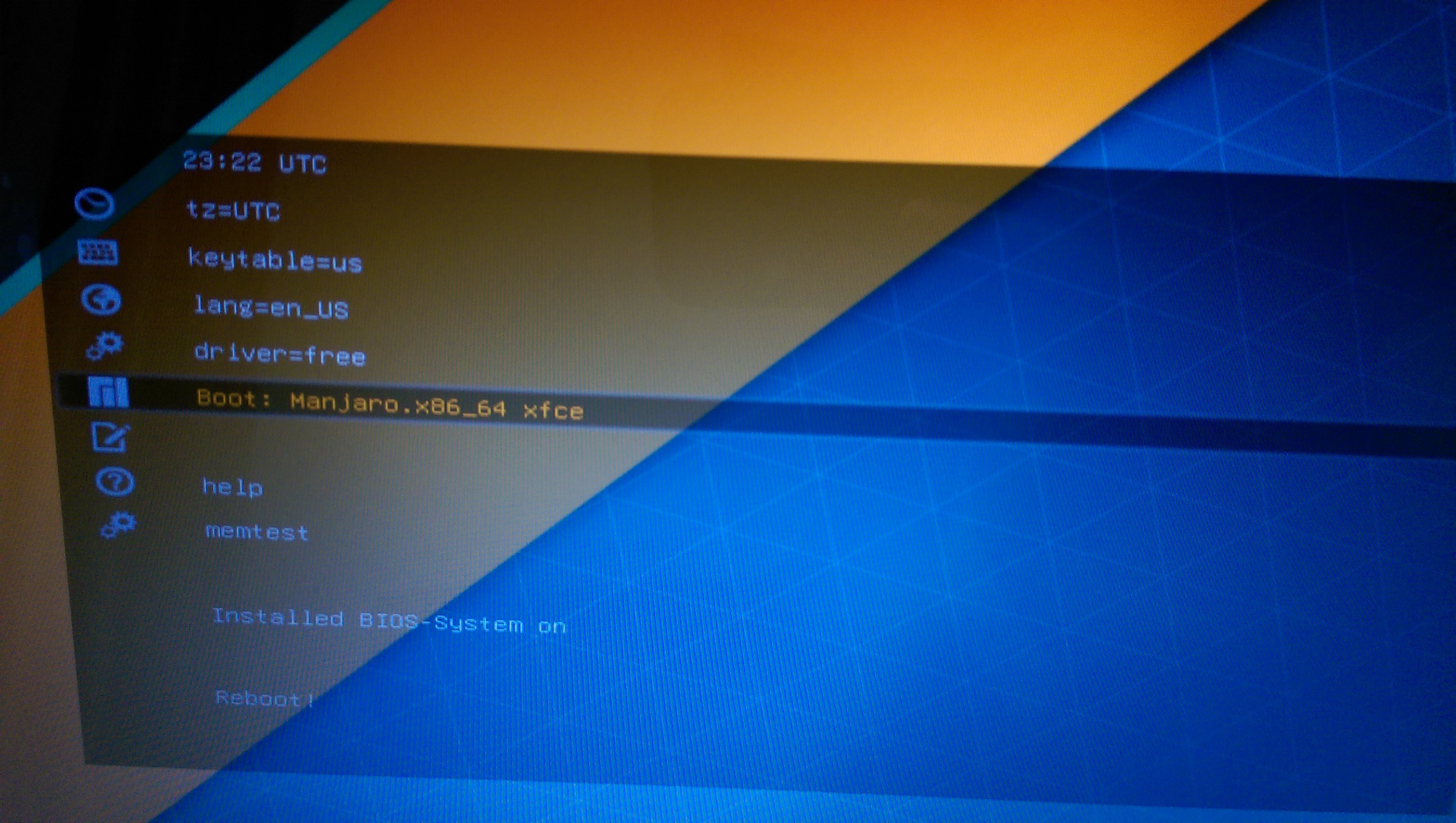

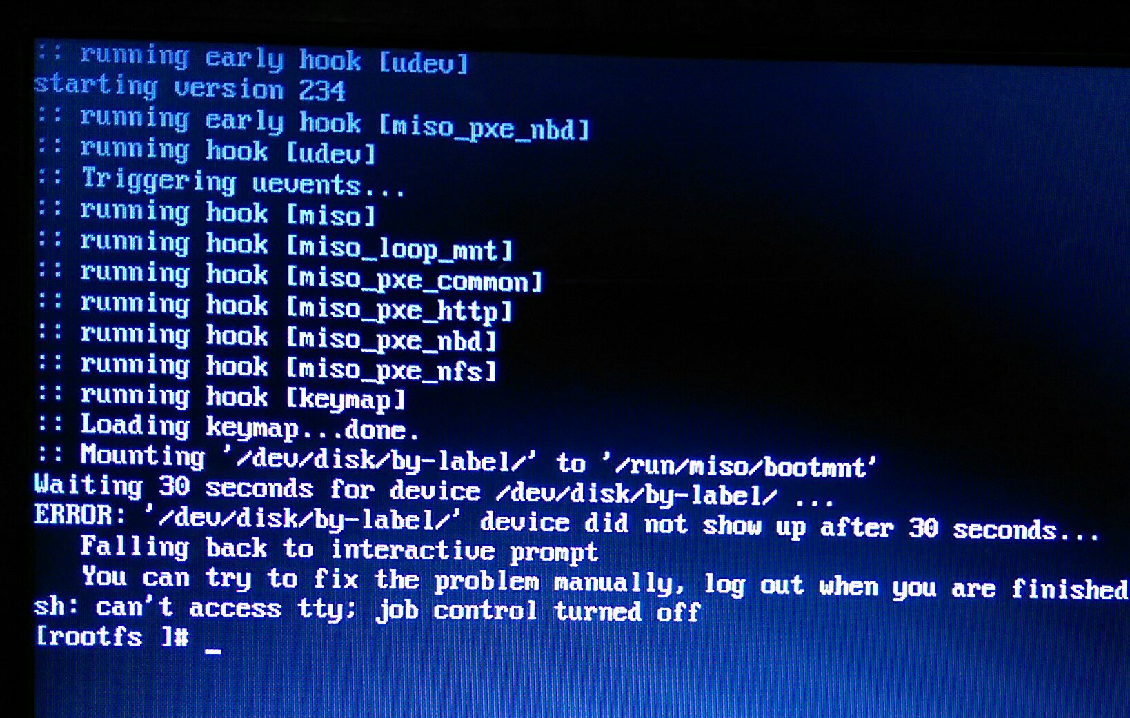

Toplanın bakayım linuxçüler. Bu monjornoyu indirdim, live olarak açmak istiyorum ama USB yada CD'den falan değil. Direk ISO'dan boot edeceğim SSD üzerinden. Boot sorun değil de başlamıyor. Ne yapacağız? @eronis @Forumun Ağası Finix

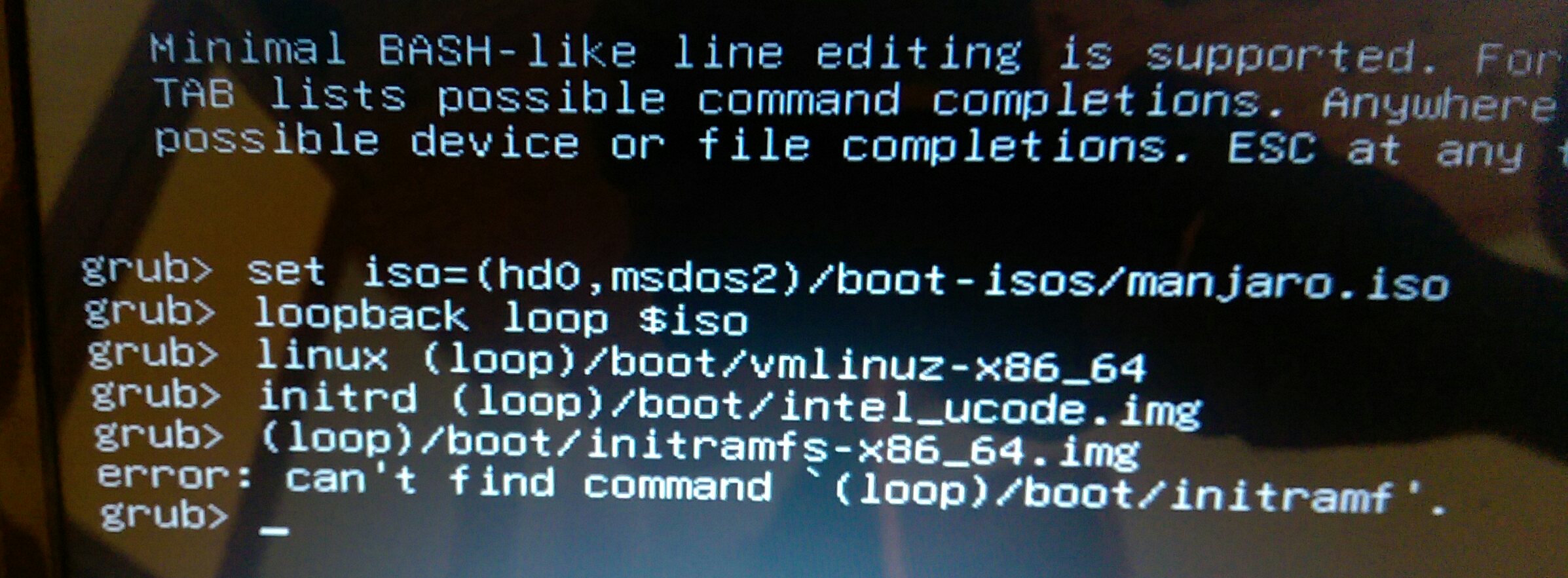

Grub terminali üstünde şunu yaz:
ls
Çıkan bir kaç disk bölümünü (hdx,gpty) (Muhtemelen (hd0,gpt1) veya (hd0,1)) şeklinde belirtecektir. Ona göre ardından şu şekilde boot et:
set iso=(hd0,1)/dizin/dosya/bilmemne.iso
Eğer hata verirse 1'i 2 yap.
loopback loop $iso
linux (loop)/boot/vmlinuz-x86_64
initrd (loop)/boot/intel_ucode.img (loop)/boot/initramfs-x86_64.img
boot
Olmazsa gel mesaj at ama bu gece dönmem yarın dönerim.

Grub'da c'ye bassan açılırdı aslında terminali yahu...

Manjaro iso dosyasını doğru şekilde indirdiğine emin misin ?

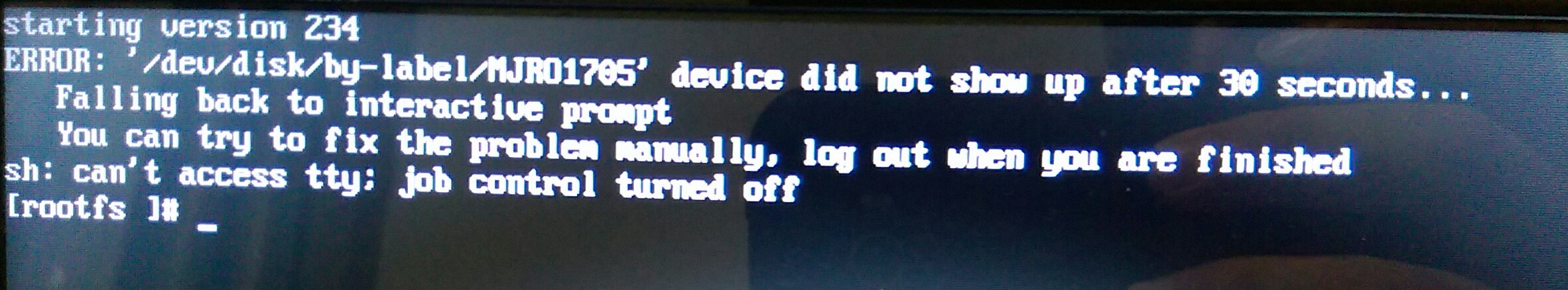

Boot oluyor da yine aynı şeyi diyor neyse süttür edelim.

Bu iş için harddiskte ayırdığınız partitionın sdaX olduğunu varsayarak aşağıdaki şekilde denediniz mi?
isoyu sdaX bölümüne olduğu gibi yazmayı yani, usb de işe yarıyor hdd de yaraması lazım.
dd if=../manjaro.iso of=/dev/sdaX

yapmanız gereken sadece orada yazılanı kopyalayıp /boot/gub/grub.cfg dosyasına eklemek ve dosyayı kaydedip sistemi yeniden başlatmak...
menuentry "Manjaro grub_iso" --class dvd {
set isofile="/miso/manjaro-xfce-17.0.1-rc1-testing-x86_64.iso"
set dri="free"
search --no-floppy -f --set=root $isofile
probe -u $root --set=abc
set pqr="/dev/disk/by-uuid/$abc"
loopback loop $isofile
linux (loop)/boot/vmlinuz-x86_64 img_dev=$pqr img_loop=$isofile driver=$dri
