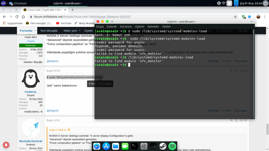

$ sudo /lib/systemd/systemd-modules-load
“piix” varmı bakarmısın.
