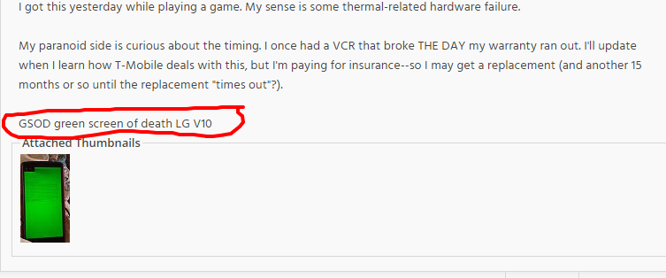

Merhaba arkadaşlar, şimdi size bir sorum olacak. Telefonumda birden yeşil ekranda yazılar belirdi ve şuan kullanamıyorum, hacklendiğimi düşünüyorum. Durum öyle mi yoksa telefonlarda olan bir sıkıntı mı? Çözümü varsa yardımcı olabilecek var mı?
Fotoğraf pek net değil gibi başka telefondan çektim

Telefon reboot atmış yani masaüstündeki mavi ekran sorunu diyebiliriz.Lg diyince aklıma direk anakart yanması geliyor ama bu seferde de telefon açılmazdı.

Hocam garantiniz varsa iş çözülür büyük ihtimal kronik hatalardan biri hack olayı değil bu.

Yeni telefon değilde eğer hard resette işe yaramadıysa servise gönderin. Telefona 3. parti yazılım filan mı yüklendiniz?
--- Gönderi Güncellendi ---
Bencede Hack olsa hani böyle bir ekran vermez direk kitler işlevleride. Şöylede bişey var sizi neden hacklesinler :D

Sanmam zira şurada da kronik sorun olduğundan bahsedilmiş:
Demigod Crash Handler LG v10
Aynı zamanda garantisi var ise servise göndermenizi tavsiye ederim... Ayrıca telefonun sorunu bariz kronik olan bootlop...

donanım arızası emmc sorunu garanti varsa servise ver yoksa çöp üretim hatası diye diretin değişim şart....

Vermiş olduğun linkte birkaç kişi aynı problemi yaşamış ama çözüm bulamadıklarını belirtmişler. Hatta biri sona yazmış "Yeşil Ekran LG V10 telefonunun ölümü demektir". diye

Vermiş olduğun linkte birkaç kişi aynı problemi yaşamış ama çözüm bulamadıklarını belirtmişler. Hatta biri sona yazmış "Yeşil Ekran LG V10 telefonunun ölümü demektir". diye Ekli dosyayı görüntüle 31088
Arkadaşım LG V 10 da anakartın pert olması ile ilgili sıkıntı yaşamıştı garantiye verdiği zaman tamiri mümkün değil dendi ve LG V 10 da TR de olmadığı için yerine G5 vermişlerdi :)

Servise götürdüm, anakart ve pil değiştirildi. Hacklenip hacklenmediğim konusunda halâ bir bilgim yok (herhalde hack değildir : )
