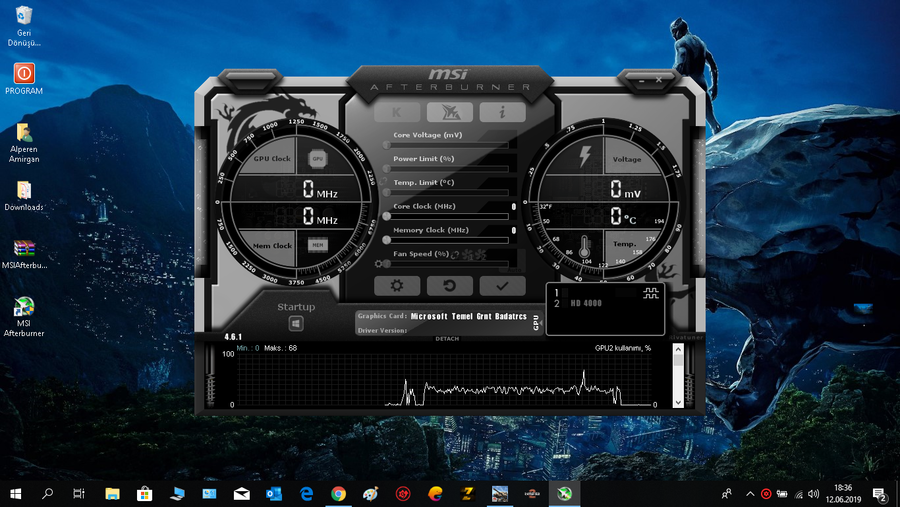

Programı indirdim bir elde oyun oynadım fakat kullanımı hakkında bilgim yok. GPU tıklayınca 2. de intel gpu gözüküyor ama 1 numarada isim yok sürücüyü kaldırdığım için olabilir mi ?

O yüzden galiba. Kart biraz eski olduğundan Crimson var. Adrenalin olsa daha oyuna yönelik olurdu. Malesef benden bu kadar. :) Daha fazla ne yapabiliriz bilemiyorum.
