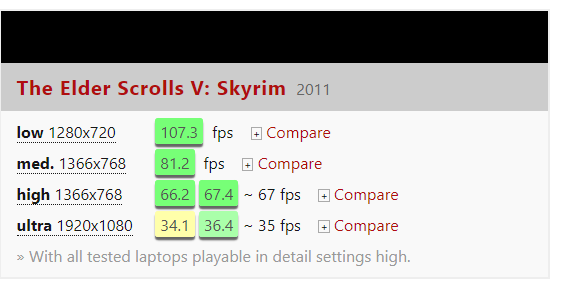

Oyun bu sanırsam ve ekran kartı da gtx 850 m görebildiğim kadarı ile... Bu değerlerin ne kadar altında...?

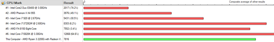

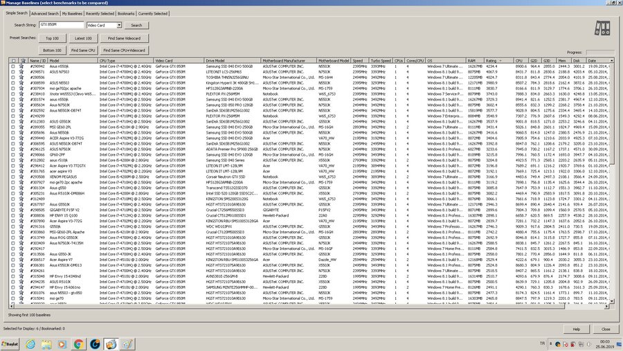

PerformanceTest 8.00 ile sistemi bir test edip aynı işlemci ve ekran kartlı diğer sistemlerle kıyas seçeneği var oradan kıyaslar mısın? İlk bakışta çok düşük diyor ama sistem parçaları nasıl onu görelim bir de...

Öyle değil, kendi puanlarını cpu, gpu ve ram ile hdd ya da sdd test sonuçlarını aynı aşağıdaki gibi kopyalarsan iyi olur. Yalnız resimlerdeki yazılar anlaşılır olsun.
Ekli dosyayı görüntüle 73567
Buyrun

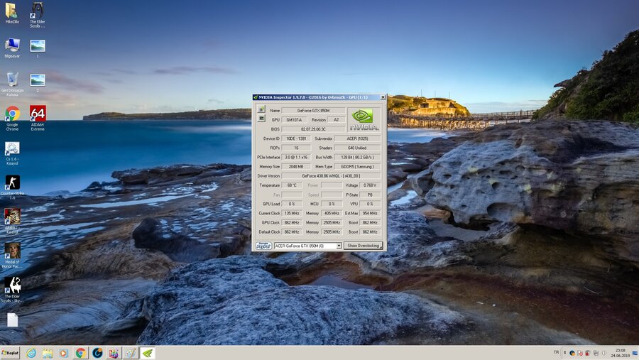

3d grafik testi sonuçlarını at bi zahmet, en önemlisini atmamışsın.

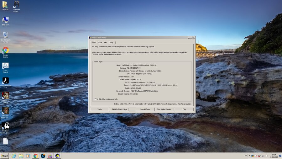

direkt x 11 dışındaki tüm sonuçlar ekran kartı açısından normal. dx 11 yüklü mü bilgisayarda?

ekran kartı destekliyor mu ?
destekliyor.
