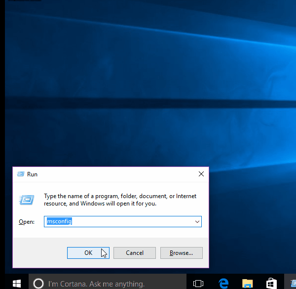

İşe yarayacağını düşünmüyorum ama şunu da bir deneyin bakalım.
msconfig
Önyükleme
Gelişmiş Seçenekler...
Bellek üst sınırı işaretli ise, işareti kaldır ve bilgisayarı yeniden başlat.
Bilgisayarında ilk başta sadece 4 GB RAM vardı sanırım.
Eğer denemediysen, bir de son olarak 2 GB ve diğer yeni olan 4 GB RAM'leri birlikte dene bakalım.
Eğer bir ilerleme kaydedilemiyorsa, anakartınızla ilgili bir sorun gibi görünüyor.
msconfig
Önyükleme
Ekli dosyayı görüntüle 117676
msconfigte sıkıntı yok bir çok kez kontrol ettim bilgisayar ilk başta 2*2 olmak üzere 4 gb vardı sonra bilgisayarcıya götürüp 4*4 yaptırdım adam taktığında sıkıntı yoktu sonradan böyle oldu daha yeni pc ciye götürdüğümde adam yapmıştı 8 gb olarak gözüküyodu kullanadabiliyodum ama nedense yine böyle oldu
