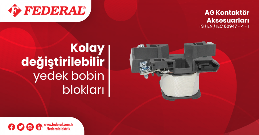

Ürünlerin Kullanımı için ihtiyacınıza yönelik aksesuarlar;
