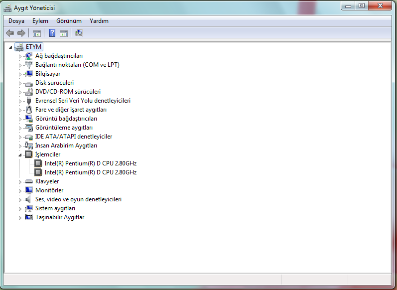

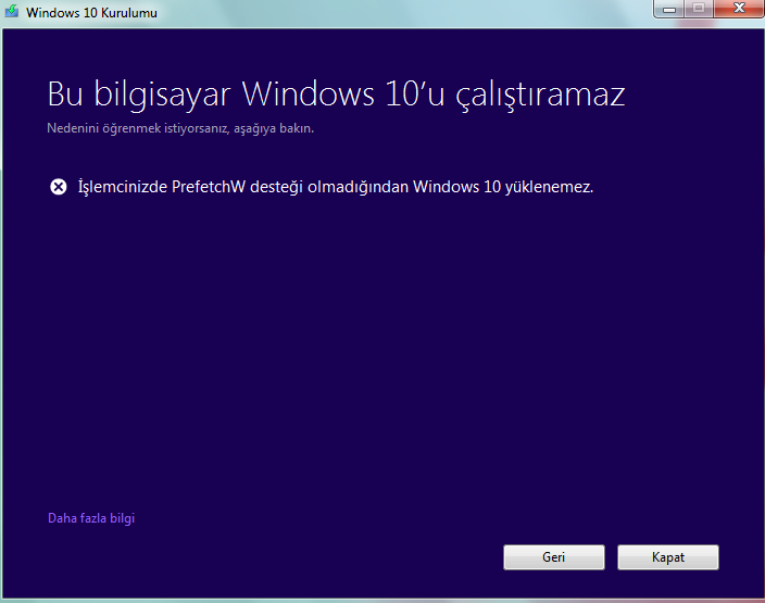

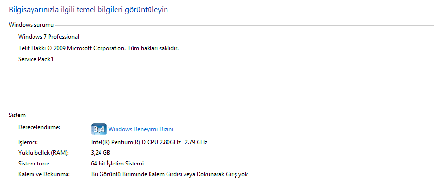

Sorunum başlıkta ilettiğim üzere, Windows 7 Pro kullanıyorum Windows 10 yüklemek istediğimde ekte resimde belirttiğim sorun ile karşılaşıyorum. Bu sorunun cevabını araştırdım fakat bulamadım. Nasıl bir yol izlemem gerektiği yönünde yardımcı olabileceğinizi ümit ediyor,teşekkür ediyorum.
    13.7 KB · Görüntüleme: 721

Öncelikli olarak öneri ve desteğiniz için teşekkür ederim @ConfickerBelasi.
Verdiğiniz link üzerinden kurulum yapmak istediğimde daha önce de aldığım sorun ile karşılaştım.
Çok donanımsal bilgim olmamakla beraber sorunun sürekli ''işlemci'' olarak belirtilmesinden dolayı ''işlemciyi'' mi değiştirmem gerekiyor bu sorunu aşabilmem için?
Windows 10'u, 64bit şeklinde kullanabilmem için hangi özelliklerde bilgisayarıma uygun bir bilgisayar parçası(örnek:işlemci) almalıyım?
Ekte belirttiğim sorun ile alakalı resim sunulmuştur.
  • Bu bilgisayarın işlemcisi kritik bir özelliği desteklemiyor. (PrefetchW)..png
    45.5 KB · Görüntüleme: 922

7 üzerinden kuramazsın isoyu usbye yazdır boot edip kurcan 32 oluyor ona uyacak cpu yok ki..
32bit olarak kurulum için deneyeceğim. Şayet olmaz ise; Windows Pro 64bit kullanabilmem için bilgisayarıma uygun yeni bir ''işlemci'' mi almam gerekiyor?

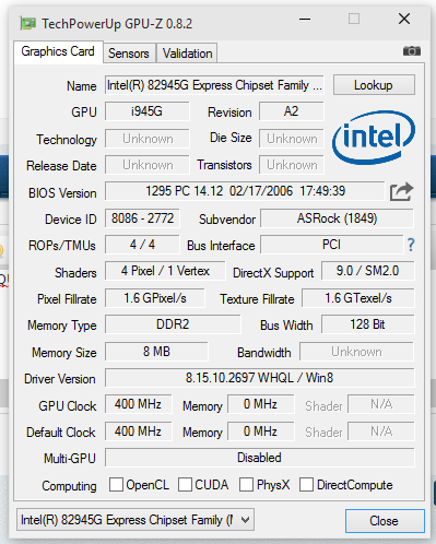

bu pcde 10 pro 32bit vardı pentium d820 2,80ghz 7 üzerinden kurulmuyor...
8.1 enterprise 64 de o hatayı vermişti:
ama 32bit kuruluyordu...

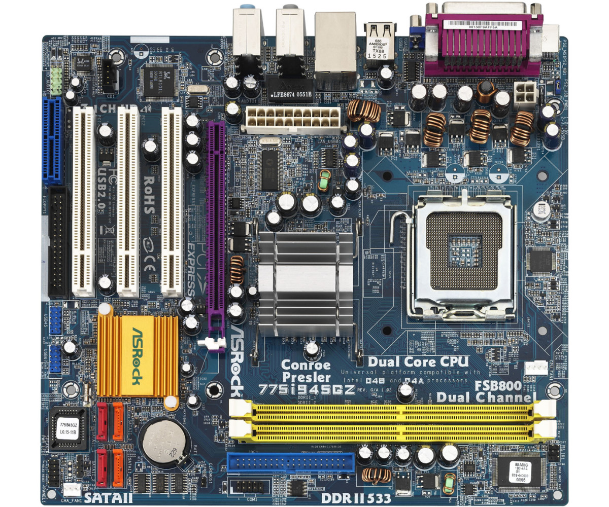

Eğer işlemci değişimi yapacaksanız ; anakart , PSU belirtirseniz ona göre öneri yapabiliriz. LGA 775 pin bulunmakta onlara , XEON işlemcilere yönelebiliriz anakartınız da sorun çıkarmazsa.Böylece uygun fiyata güçlü bir işlemciye sahip olursunuz ve 64 bit kurulumunu gerçekleştirebilirsiniz.
Ekli dosyayı görüntüle 29577 ama 32bit kuruluyordu...
Ekli dosyayı görüntüle 29578

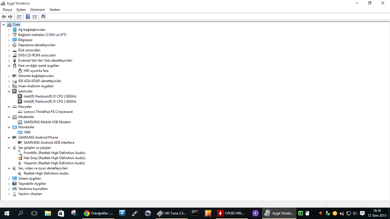

Sanırım aynı işlemcilere sahibiz, 4GB ram mevcut şu anda ama siz yeni bir anakart olacaksa ona uygum ram yeniden 4GB olmalı diyorsunuz sanırım.

ekran-alintisi4elvga-png.29576
onun cpu bu benim ki ile aynı muhtemelen psu da 300watt xeon uyumsuz anakart...
--- Gönderi Güncellendi ---
ramler ddr4 oldu g4400 ise ddr3 yani elinde ki ddr2ler olmaz.
Merhabalar,
Sistem açılırken BIOS'a girip, şu seçeneği ''Enabled'' yaparsan sorun çözülecektir... Genelde bu seçenek ''Disabled'' olarak gelir. El ile aktifleştirin...
onun pentium d 820'sinde o yok.

geçen sefer Hüseyin hocamla bir arkadaşa XEON işlemci konusunda yardımcı olmuştuk da ordan aklımda kaldı , ASROCK olunca sıkıntı çıkar denmişti websitesinde satıcının , o yüzden arkadaşın anakartını sormuştum.
benim antika bu buda fransız...
