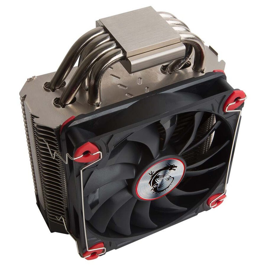

Abi dediğin doğru da, render yapacak adam alsın bir zahmet soğutucusunu zaten. Hangi firma kutuya o kadar kaliteli soğutucu koyar ki? Oyunlarda maksimum 70-75 derece olunca işlemci kendini kısmıyor en azından. Oyuna bağlı da değişiyor tabi. Bu dediğim WD2 gibi işlemciye yük bindiren oyunlarda geçerli.
O soğutucunun tabanı küçük ve işlemciyi tam kapsamıyor. Yani ısı transferi kötü olur ,bu şekilde.
Aynen. 6 bakır borunun işlemciye temas ettiği bir soğutucu daha iyi iş görecektir.

teknobiyotikten aldım ben de. Baktım satıcı teknobiyotikmiş Hepsiburada.
öneriniz var mı ? sonuçta gördüğüm bu stok fana göre bayağı bir soğutuyor
Core Frozer L alabilirsin. İşlemciye temas ettiği nokta epey büyük. İleride diğer tarafa 1 tane daha 120mm fan takabilirsin ek olarak.

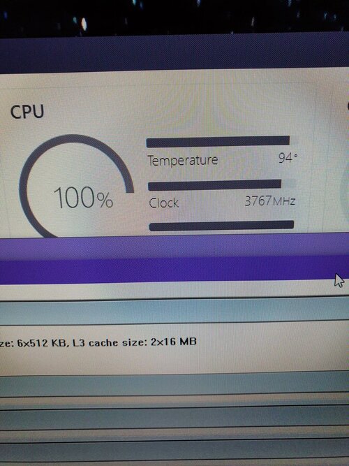

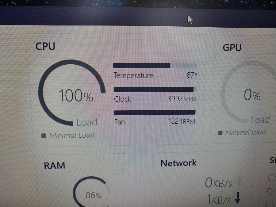

Vallahi işlemciyi ve fanı söküp bir kere daha taktım. şu anda prime 95 testi 20 dakkadır çalışıyor. İşlemci 94 dereceye kadar çıktı ve orada sabit gidiyor. Tabii kasa arka kapağının da açık olmasının bir etkisi vardır muhakkak. Neyse hafta içi yeni fan ve yeni macun ile deneyeceğim. Hatta hala çalışıyor ve 73 dereceye kadar gevşedi. orada çalışmaya devam ediyor. Kasadaki havalandırma konusunda ne yapmak lazım. Aynı fan sadece yan kapak açık. Yani kabloların vs geçtiği taraftaki arka kapak...

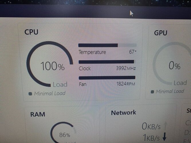

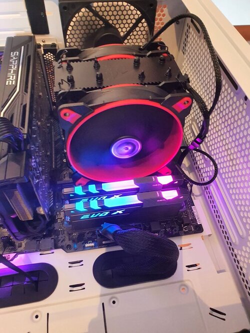

Arkadaşlar Arctic Freezer 34 eSports Duo adlı fan geldi ve mx4 thermal macun ile monte ettim.
Prime95 ile test ettim. Biliyorsunuz stok fan ile 109 derece görüp sistem kendisini kapatıyordu 30 dakka içinde. Şimdi 20 dakkadır bilgisayar tam yükte çalışıyor. Gördüğüm max sıcaklık 73 derece oldu ve orada da fanlar 2000 devire çıkıyor ve 62 dereceler civarında tutuyor işlemciyi. Ses olarak 2000 ile dönerken fanlar hafif bir ses olduğunu söyleyebilirim ama rahatsız edecek gibi değil. İlk intiba olarak oldukça memnun kaldığımı söyleyebilirim.
Montajı aşırı kolay. Sadece takmadan yer açılsın diye ramleri söktüm. Benim kasanın arka kapağı da açıldığından backplate erişimim de son derece kolaydı. Ayrıca ramlarim son derece büyük boyutlu olmasına rağmen soğutucunun fanları hiç rahatsız etmedi ramleri.
