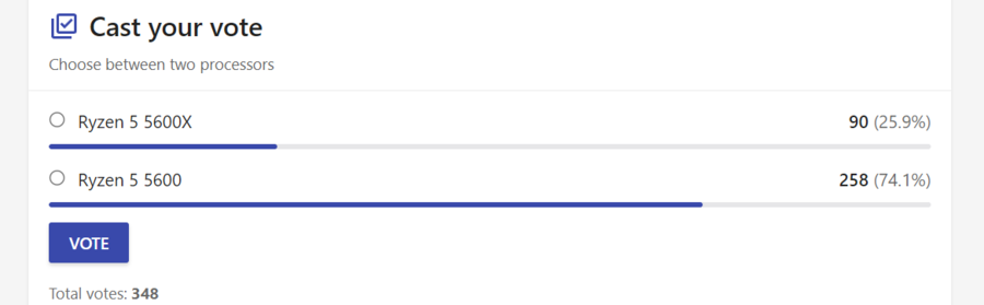

CPU kullanımı harika. Düz 5600 sizce nasıl?
5600x, 5600'e göre tekli çekirdek yüzde 5, çoklu çekirdekte yüzde 12 daha güçlüdür.
Sıfır fiyatı;
5600x 3600 TL,
5600 2600 TL.

Parasına göre 5600 çok iyidir abi.
2751 TL n11 de var hemen alsam mı ?

5600x e okeyim gibi ramler de tam uyumlu. Gskill 3600 MHz cl16 ram var.
i5 9600k için bile yüzde yüz besleyebiliyordu 3090 ı. Scale ile tabi. ?
2500 e 5600 bağlayacam gibi sizce çok fark yok mu x ile ?
Evet hocam fark yok. Benim önerim düz 5600, 5600x para israfı.
