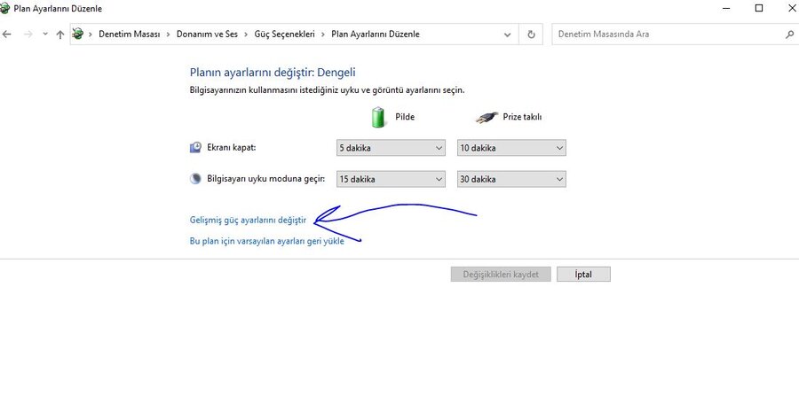

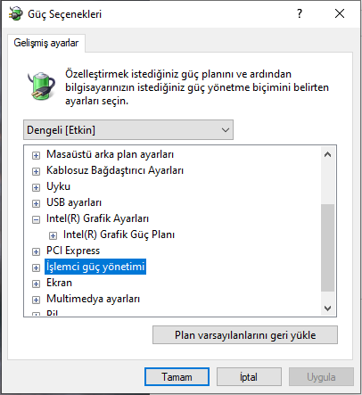

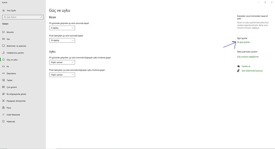

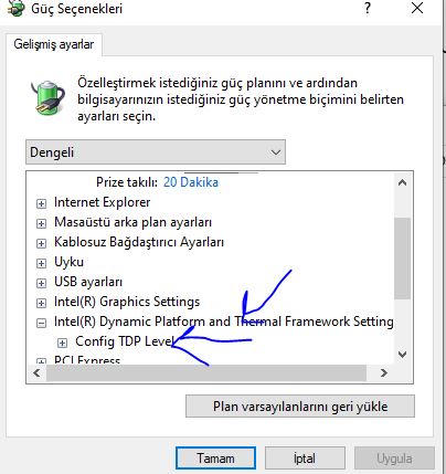

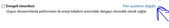

en alttan en üste doğru
config tdp değerlerini en küçüğe çekeceksin

Ekli dosyayı görüntüle 117729Ekli dosyayı görüntüle 117730Ekli dosyayı görüntüle 117732Ekli dosyayı görüntüle 117731

eyw biliyorum o ayarı ama öyle oluncada işlemcini gücü düşüyo

bulamadım o kısmı
