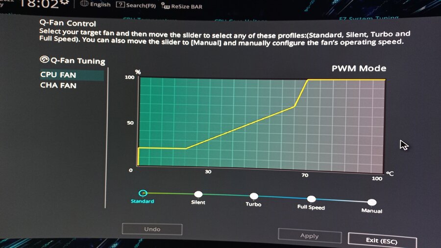

Fotoda beyaz yuvarlağa aldığın yer ,benim aşağıda attığım cpu-fan yazan soket ise mesele yok Doğru takılmış. 4 pinli orası. Biosda, Q Fanı tıklayınca açılan sayfanın bi fotosunu at.PWM yazan yeri işaretledinmi.

Manueli seç önce.Seçim yapmadığın için apply tuşu bile pasif görünüyor.
Manuelle baya oynadım nasıl bir ayar yapıcağım tam emin değilim zarar vermek istemiyorum Tablosunu Nasıl Şekilde Neye Göre Yapacağım Q-Fan Tuning yaptıktan sonra manuel menüye atıyor ordak direk apply yapıp kaydetip baştan mı başlatmalıyım

Denemek için, sarı çizgiyi yüzde 60 yap. Yani yatay ve yüzde 60 de olan bi çizgi haline getir. Bu ne demek. Tüm sıcaklık değerlerinde,fan yüzde 60 hızında dönecektir.Ortalama ,1500 devirlerde fan.
Yaptıktan sonrada applye tıkla Biosdan da F10 ile save yap ve çık.
hocam işe yaramadı maalesef bu arada o pin girişi 3 tane giriş var ve en soldaki 1 pin boş şimdi baktım

3 pin ise DC mode olması lazım Ona alarak dene.
cpu fan sadece pmw gösteriyor cha fan auto pmw dc mode var dc cha fanı dc mod yaptım yine işe yaramadı bunlara neden hiçbir etki yapamıyorum hocam başka bir ayar mı var

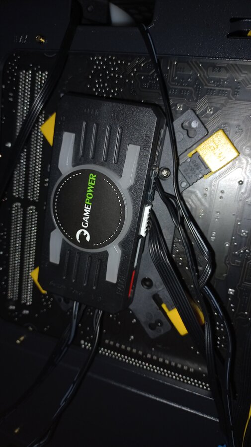

hocam merhaba kasa arkasını açtım 4pinli başka bir şey var.... sıvı soğutucudan gelen kablo 3 pinli cpu fana takılı boşta kalan 4 pinli kablo ise boşta durmaya devam ediyor CHA_FAN var ona yetişmiyor sıvı soğutmanın fanını cha fana takıp diğer kabloyuda cpu fana taksam ne olur

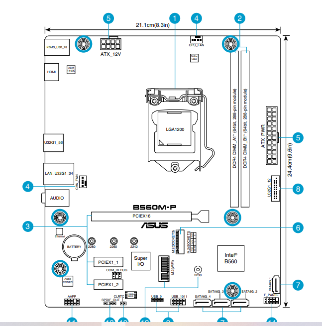

Anakartta 2 adet fan girişi var ikiside yukarda resimde 4 no .ile gösteriliyor. Üstteki cpu fan. Soldaki ise CHA FAN. CHA FAN dediği,kasa fanının ingilizce kısaltılmışı.
Senin sıvı soğutmanda cpu fana ,radyatör fanı veya pompanın kablosu bağlanmalı. CHA fana da ,aynı şekilderadyatör fanı veya pompa kablosu bağlanmalıydı. Pompa kablosu dediğim, sıvı soğutucunun işlemcinin üzerindeki kısım, pompadır. Oradan çıkan kablo da ,pompa kablosu.
Anakrttaki bu iki fan soketi de resimde görüldüğü gibi,4 pin. 3 pin dediğin nedir.

Ekli dosyayı görüntüle 168054

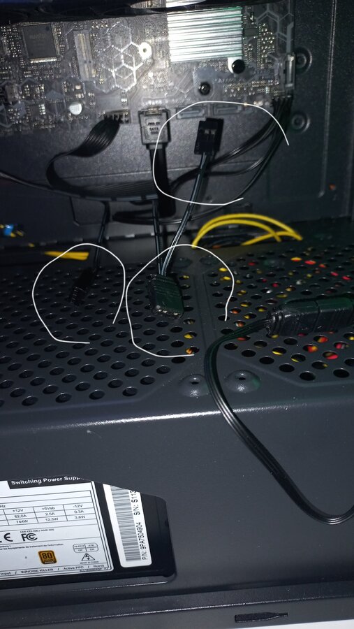

hocam kasanın arkasında boşta kablo vardı bi arkadaş var en soldaki kabloyu sys fana takmış düzelmiş bende cha fana takıcam ama kablo yetişmiyor kablo uzatıcı alıcam sanırsam sorun burada... attığınız anakart yapısı aynı benimkiyle o boştaki kabloyu cha fana takarsam sorun çözülür mü ?

Bana şu iki kablonun ucundaki soketlerin fotolarını at. Birincisi,radyatör fanının kablosunun ucu,diğeri pompa kablosunun ucu.Pinler, net görünsün.Başka türlü çözemeyeceğiz bu işi.
cpu fana bağlı olan kablo 3 pinli

O zaman radyatör fanının kablosunu cha fan a tak .Pompanın kablosunu cpu fana tak. DC mode ye al. Ayar çek.

Boştaki kablonun nereden geldiğini biliyormusun,peki.
