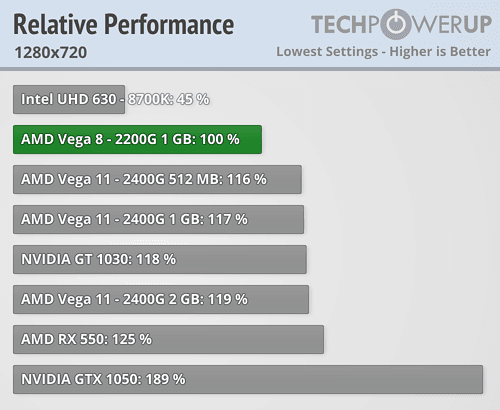

Ortalama olarak GT 1030'dan %20 daha güçsüz denebilir ama yine de iyi bir ekran kartı sayılır vega 8
Harici e.kartı, APU daki vega dan daha iyi. FPS değerlerin artacaktır.Yani ona göre seçimini yapmalısın.2000 tl yi gözden çıkardıysan ,,harici e.kartlı,düzgün bi powerli bi sistem almak daha mantıklı.
Biraz daha düşük fps olsun,bana yeter,paramda daha az harcansın dersen, APU da olabilir.

peki hocam apu sisteme AMD Radeon HD 7350 taksam ne olur?
HD 7350 dediğin e.kartı ,APU daki dahili e.kartının onda biri nerdeyse.:)Ben harici e.kartı derken,yazdığım RX 550 e.kartını demek istemiştim.

bu arada ekran kartın çöp benim attığım sistemde vega 8 var yani GT 1030'dan %20 güçsüz fakat eşdeğerini bilmiyorum.

ryzen 3 2200 g vega 8 mi içeriyor birde vega 11 olan hangi amd serisinde
2200 ,vega 8 denilen e.kartını , ryzen 2400g ise vega 11 i içeriyor.
