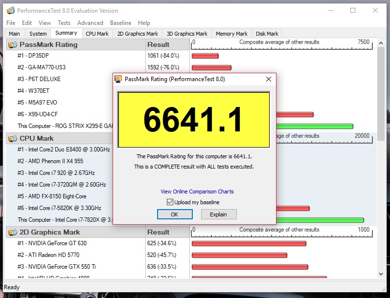

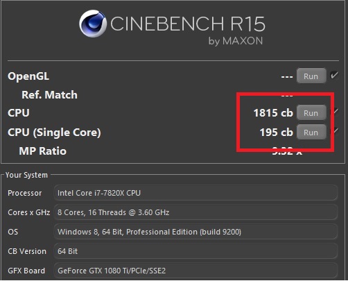

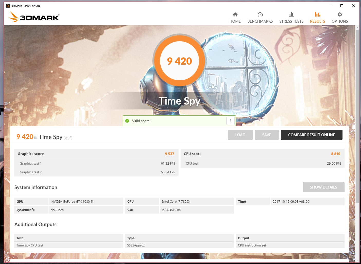

Günaydın, çoğu benchmark testlerini yaptım ve genelde bazı standartların üstünde bile puan alıyorum fakat bu işi çözemedim ben. @Hüseyin Özgür Ay
Frosa
22 Ağustos 2017
3,154
1,414
Günaydın, çoğu benchmark testlerini yaptım ve genelde bazı standartların üstünde bile puan alıyorum fakat bu işi çözemedim ben. @Hüseyin Özgür Ay Ekli dosyayı görüntüle 28689 Ekli dosyayı görüntüle 28690 Ekli dosyayı görüntüle 28691
Öncelikle temiz Windows 10 kurulumu yapın. Ardından bunları sentetik testlerde değil, oyunları DSR ile 4K yani 3840x2160 çözünürlükte deneyin. Bu arada V-Sync yani diket senkronizasyonu kapatmayı unutmayın.
