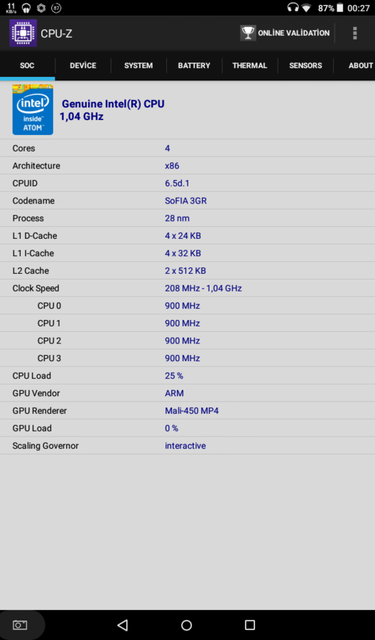

tablette intel var o bile çoşuyor...
çok ısınca restart yapıyor soğutucu uydurdum ona...
Ekli dosyayı görüntüle 59287
"Isınınca restart yapıyorum soğutucu uydurdum ona"
Abi yarıla yarıla güldüm ya o son sözüne :D Muhteşem. :)
O resme gelecek olursak aslında tablette doğal ya. Mantıken tablet sonuçta ince bir şey. Intel işlemci de güçlüyse ısınması çok doğal. Hani laptop desek masaüstü desek fan'ları var vs... ama tablet o.
tablet cpusu ile notebooklar dar hemde 10 sl 64 var onlarda hometech bile var...
