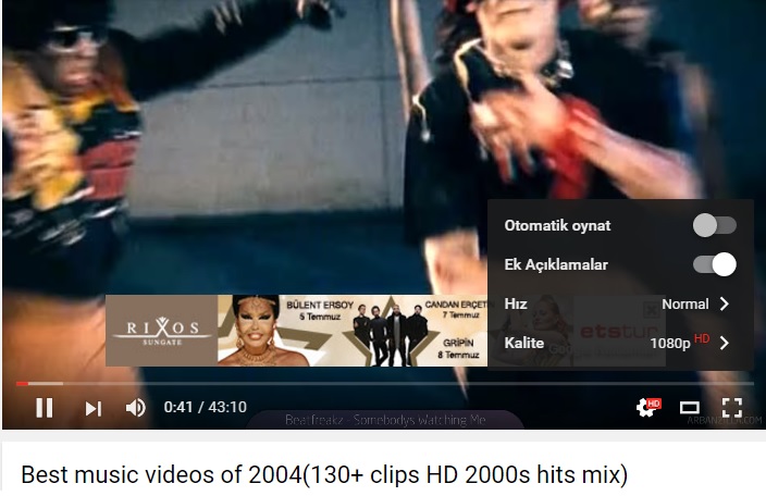

Öncelikle merhaba ,
TTNET Youtube.com engeliyle inanın ben karşılaşmadım ama foruma bakılacak olursa sanırım çoğu kişinin ortak sorunu ben gerek evimde gerekse Telekomun içindeki intranet Olan sistemimizde bile rahatlıkla youtube.com u kullanabiliyorum , geçen gün arkadaşların şikayetlerini okuduğumda üşenmedim 720p hatta şimdi bi video açtım 1080p HD kalitesinde alttaki resim şimdi atıyorum.
full
Size yazı yazarken 1 dk içinde dolan kısım resimde mevcut kaliteside. Evde Herkezin kullandığı Hipernet 24 MB ( 75 AKN ) olanı kullanıyorum modemim VDSL destekli modem ve hat değerlerim çok iyi. Bir çok konuda arkadaşlara şahit olduğum bi terim hat değerleri hakkında telekom yetkilileri bilgi verdiğinde arkadaşlar bunu çok kale almıyor asıl mesele internetin hızlı olması değil hat değerinin iyi olması ayakların iyi olması eğer ayakların hat değerinin durumu iyi konumda ise ve Pc niz Tarayıcınız Stabil ise internetinizi sorunsuz yaşarsınız..
Son zamanlarda AVEA da birleşme olduktan sonra gözle görünür seviyede iyileşme oldu buna herkez şahit olmuştur. TTNET cephesinde ise değişen birşey yok durmadan yapılan bir yatırım ve durmadan planlanan bi sistem sadece İnşaat sektörü ülkemizde yetişilemicek hızda olduğundan telekom bazen geç kalabiliyor ama emin olun her geçen gün hızla düzelen bi sistem kuruluyor.. Umarım sorularına birazda olsa açıklık gelmiştir.
