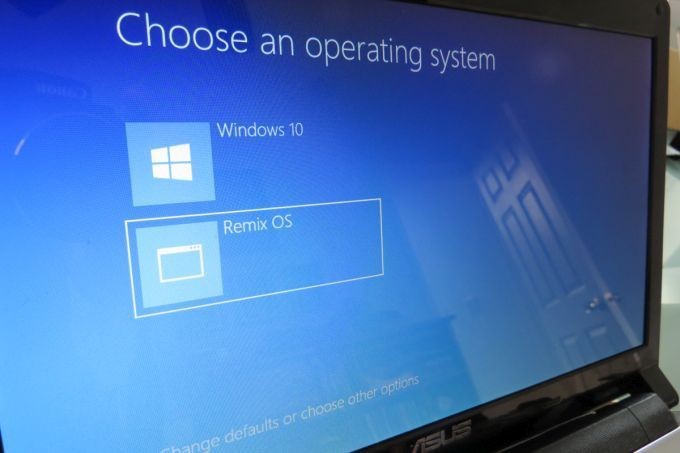

Abiler benim bi sorum olacak. PC'me RemixOS gibi Hem Windows'u Hemde Prime OS u çalıştırabilir miyim? denemeye yemedi size sormak istedim

Yapabilirsin tabii ki fakat bazen önyükleme yazılımı hata verebiliyor.
O hata verince de bazı şeyler çok karısıyor.

peki windows verilerime zarar gelmeden nasıl görseldeki gibi çalıştırabilirim? (görsel RemixOS için)

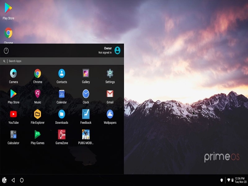

PrimeOS'un geçmiş bir sürümünü sanal makinede denemiştim ama Windows'un yanına hiç kurmadım. PrimeOS'un sitesinde bu işlemler adım adım İngilizce olarak anlatılmış. Arama motorları üzerinden de çeşitli İngilizce ve Türkçe rehberlere ulaşmak mümkün.
Yalnız, PrimeOS sürüm 0.4.3'ten başlayarak, donanıma bağlı olarak üç seçeneğe sahip indirmesi çıkmış (ayrıca XDA-Developers sitesinde BETA sürüm de söz konusu):
PrimeOS Classic (32-bit tüm eski sistemler için)
PrimeOS Standard (64-bit en yeni sistemler için, 2011+ sonrası üretilen işlemciler)
PrimeOS Mainline (Tüm en yeni 64-bit sistemler için, 2014+ sonrası üretilen işlemciler)
Yükleme işlemine geçmeden önce disk yönetimi konsolu üzerinden PrimeOS için ayrı bir alan açmak daha sağlıklı olur kanısındayım. Bkz.
