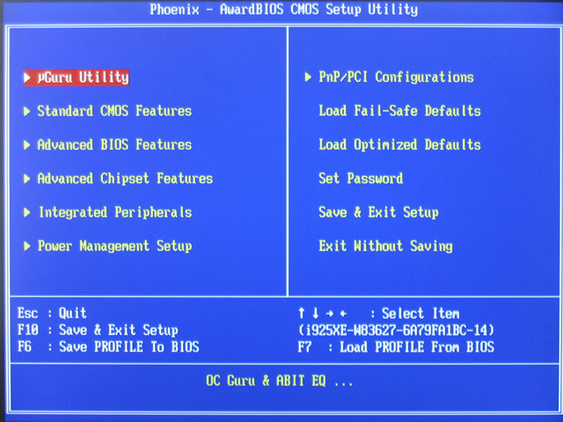

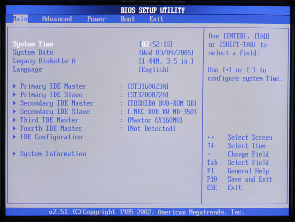

Bios un bunlardan hangisi?
-erdo-
23 Kasım 2008
66
ilk olanı
bios ayarına giriyorum master 80 lik slave 40 lık olarak gösteriyor bilgin olsun.
rise
12 Ocak 2009
9,890
3,247
O ekrana gelip sağ ok tuşu Boot sekmesine geçiyoruz.
Boot device priority başlığına gelip enter tuşuna basıyoruz.
Master boot device seçeneğini enter tuşu ile açıyoruz.
ilk seçenek üzerinde iken + yada - tuşlarına basarak CD/DVD seçeneği gelince;
F10 tuşu ile kaydediyoruz.
Bilgisayar bu şekilde sürücüde boot CD/DVD var ise bir tuşa basın iletisi ile sizi uyaracaktır.
